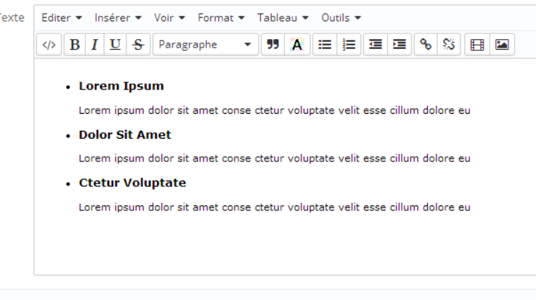

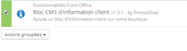

barette Posted July 7, 2014 Share Posted July 7, 2014 Bonjour, J'ai le module "bloc cms d'information client" V1.51 : je n'arrive pas à modifier le texte en latin ? Quelqu'un a-t-il la reponse ? Merci Barette Link to comment Share on other sites More sharing options...
Mediacom87 Posted July 8, 2014 Share Posted July 8, 2014 Bonjour, que veut dire "je n'arrive pas à modifier le texte en latin" ? est ce que les changements ne s’enregistrent pas Les changements s’enregistrent mais ne change rien sur le front ... Link to comment Share on other sites More sharing options...
barette Posted July 8, 2014 Author Share Posted July 8, 2014 Bonjour, les changements ne s'enregistrent pas Merci Link to comment Share on other sites More sharing options...
Mediacom87 Posted July 8, 2014 Share Posted July 8, 2014 avez vous essayé de réinitialiser ce module ? le soucis n'existe que sur ce module ? Link to comment Share on other sites More sharing options...
barette Posted July 8, 2014 Author Share Posted July 8, 2014 Je n'ai ce problème qu'avec ce module. Je l'ai réinitialisé , vider le cache et lorsque je change le texte et que je fais enregistrer le texte d'origine revient. Merci Link to comment Share on other sites More sharing options...
