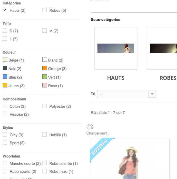

icietla Posted July 7, 2014 Share Posted July 7, 2014 (edited) Bonjour à tous, un soucis avec le très pratique module de navigation à facette. Pour certains filtres, j'ai la roue de chargement qui tourne et une erreur Javascript Ajax (voir également pièce jointe) : TypeError: 'null' is not an object (evaluating 'result.meta_description') Après avoir parcouru ces forums, je précise que j'ai bien réindexé les prix et attributs dans l'admin et que je n'ai pas de problème de droits sur certains répertoires (l'accès direct aux scripts ajax fonctionne bien,pas d'erreur 500 ou 404). Egalement le plugin est à jour (1.11) et je suis sur PS 1.6.0.6 Je peux donc filtrer mes produits par prix, avec certaines caractéristiques mais pas toutes... J'ai même le filtre fabricant qui fonctionne pour certaines valeurs... étonnant non ??? Auriez-vous une idée ??? Merci par avance Edited July 7, 2014 by icietla (see edit history) Link to comment Share on other sites More sharing options...
icietla Posted July 24, 2014 Author Share Posted July 24, 2014 J'ai en fait le problème en téléchargeant la dernière version de Prestashop 1.6.0.8. Sans rien toucher, juste après l'installation, en allant dans la catégorie Femme et en cliquant sur "Catéories : Haut" j'ai le loading qui tourne et l'erreur Javascript : TypeError: 'null' is not an object (evaluating 'result.meta_description') Je dois avoir un soucis avec mon serveur local (MAMP PHP 5.5.3)... Personne n'a rencontré ce soucis ? Link to comment Share on other sites More sharing options...
icietla Posted July 24, 2014 Author Share Posted July 24, 2014 Pour ceux que ça intéresse, le problème de la navigation à facette peut venir de votre version de PHP. Avec la 5.5.3 ça ne fonctionnait pas et avec la 5.3.17 ça marche sans soucis ! J'aurai du commencer par ça au lieu de passer des heures dans le code Javascript... Link to comment Share on other sites More sharing options...
