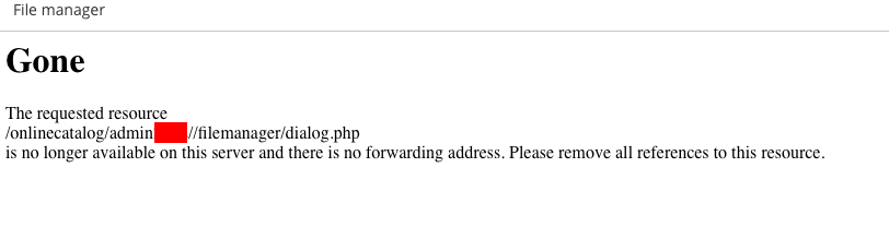

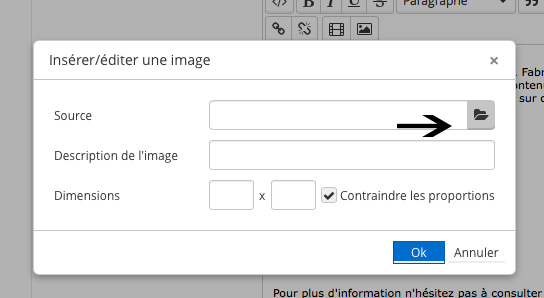

Je n'arrive pas à insérer d'image dans les pages CMS via le liens d'ajout. Le problème intervient lorsque je clique sur le bouton "Browse" ou "Parcourir".
Je vous laisse voir les 2 captures d'écran...
Merci de votre aide !
Ca ne marche pas j'ai toujours cette erreur quand j'affiche la console debug :
[Error] Failed to load resource: the server responded with a status of 410 (Gone) (dialog.php, line 0)
admin//filemanager/dialog.php?type=1&descending=false&sort_by=&lang=fr
is no longer available on this server and there is no forwarding address. Please remove all references to this resource.
Ce qui m'attire l'oeil c'est ce double '// ' que je ne sais pas où aller pour l'enlever...

regarde dans adminxxxx/filemanager/dialog.php (ah non,, c'est pas dans celui la, je viens deregarder , c'est pas posible)
tu dois avoir un probleme avec un chemin "//filemanager..."
mais si tu n as pas modifié tes fichiers, remplace le contenu du dossier "filemanager" par un d'origine (sauvegarde le avant au cas ou)
question surement bête : ça te le fait que dans les pages cms ?
au pire tu passes en affichage "code" et tu inseres :
<p><img src="/img/cms/ton-image.png" alt="" width="154" height="112" /></p>
ton image uploadée dans le dossier "/img/cms"
le width et le height tu les fixes avant ou tu les modifies ensuite quand ta photo sera visible

I Found the solution without modify anything in the presta files.
enable ssl and force the ssl on all pages but uncheck html purifier library (very important). you could enable it after insert the image.
then go on CMS (exemple: about us) the image who's already there when you install prestashop work well even in ssl so you have to copy how they wrote the code.
<img title="cms-img" src="../img/cms/cms-img.jpg" alt="cms-img" width="370" height="192" />
replace by your name image
<img title="your name image" src="../img/cms/your name image.jpg" alt="your name image" width="370" height="192" />
write this way on the little popup window [insert/edit image] right after uploaded and chose the image from your file manager.
 source             ../img/cms/your name image.jpg
 image description   ....
 dimensions             ...
Save it and go to enable the html filter purifier if you done to put new images.
Now it should work. your image is here and your page is still SSL.
ps: you'll have to disable html purifier library every time you need to add a new picture from your file manager otherwise it will appear this famous question mark instead of the image and your page won't be SSL

Cette solution ne fonctionne pas pour moi, les autres personnes ont elles trouvées comment résoudre le
The requested resource
adminxxx//filemanager/dialog.php
Je crois avoir la réponse :
dossier js/tiny_mce /tinymce.min.js
recherchez : external_filemanager_path:s+"/filemanager/",filemanager_title:"File manager"
Supprimer le clash en rouge et actualiser la page
