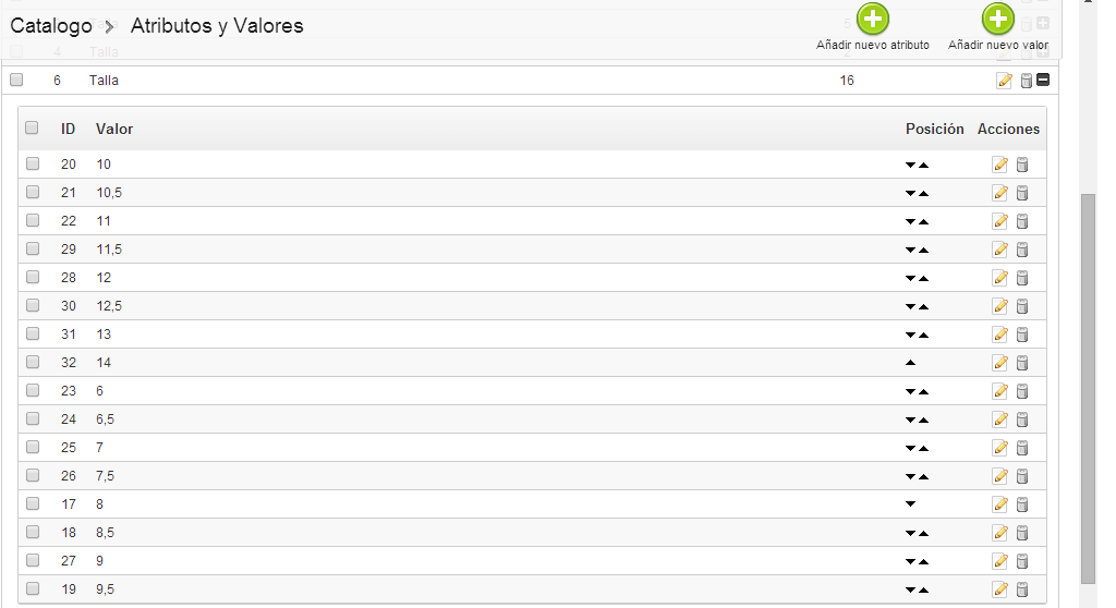

Rodri88 Posted July 7, 2014 Author Share Posted July 7, 2014 He encontrado un hilo que tiene la solución más parecida a lo que tengo yo. http://www.prestashop.com/forums/topic/220911-prestashop-15-orden-de-los-atributos-en-el-administrador-solucionado/ Gracias a este hilo he conseguido ordenar por nombre, pero me ordena solo por el primer dígito, como no puedo subir una foto escribo cómo se me ha quedado después de hacer lo del hilo: ID Valor 20 10 21 10,5 22 11 29 11,5 28 6 19 6,5 Coge el primer dígito, en vez de tener en cuenta la parte decimal... Alguien me puede ayudar? Link to comment Share on other sites More sharing options...
Rodri88 Posted July 7, 2014 Author Share Posted July 7, 2014 en vez de tener en cuenta la pare entera quiero decir... Link to comment Share on other sites More sharing options...
