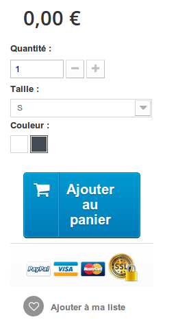

yosaku Posted May 14, 2014 Share Posted May 14, 2014 Bonjour, je travail actuellement sur mon premier thème prestashop et je rencontre un problème sur la page produit product.tpl Quand je consulte un produit le prix afficher est de 0,00€ mais uniquement quand il est afficher sur la page produit, dans le panier il a le bon prix (Exemple en pièce jointe). J'ai récemment installer un système de navigation à onglet Tabulous pour les différents détails du produit mais je n'est jamais toucher directement à ce prix, c'est ma seule modification sur cette page. Quand je retire tout ce qui concerne Tabulous de ma page le prix reste toujours de 0 il n'y a rien à faire, il en est de même si je copie le product.tpl d'un autre thème tout est bien, sauf que le prix est à 0. Le problème semble pourtant venir du javascript car quand je désactive le js sur ma page le prix indiquer et le bon. Je penne vraiment à trouver d'ou vient le problème, lorsque je repasse avec le thème par défaut tout est niquel pourtant. Si quelqu'un aurait une idée d'où peut venir l'erreur =( Cordialement. Link to comment Share on other sites More sharing options...
Mediacom87 Posted May 14, 2014 Share Posted May 14, 2014 Bonjour, sans lien pour voire apparaitre en gros l'erreur javascript sur votre page on ne pourra rien. regardez dans la console de votre navigateur et vous trouverez certainement le soucis. Link to comment Share on other sites More sharing options...
yosaku Posted May 14, 2014 Author Share Posted May 14, 2014 Bonsoir et merci de votre réponse, j'ai oublié de préciser que mon site est pour l'instant en local uniquement. Le problème c'est que quand je regarde dans la console il n'y a aucune erreur signaler mais le fait de désactiver le javascript fait bien réapparaître le prix. Link to comment Share on other sites More sharing options...
Mediacom87 Posted May 14, 2014 Share Posted May 14, 2014 Normal, cela affiche le prix de base mais il est automatiquement réactualisé par js en fonction des attributs (déclinaisons) donc le soucis est bien au niveau de javascript qui est bloqué par un eautre erreur javascript. Link to comment Share on other sites More sharing options...
yosaku Posted May 15, 2014 Author Share Posted May 15, 2014 Oui c'est ce que je penser mais vu que ma console ne m'affiche rien comment puis-je trouver l'erreur ? Lorsque j'enlève le script que j'ai installer sur cette page cela ne marche toujours pas, si je copie le code product.tpl d'un autre thème cela ne marche toujours. Il y a vraiment que si je remet le thème de base que cela remarche =( Link to comment Share on other sites More sharing options...
