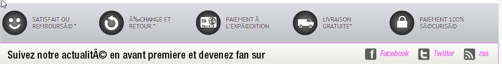

apres mise a jour prestashop, re envoi en ftp,  je me retrouve avec des caracteres speciaux partout ou il y avait des accents en FRONT boutique et dans les commentaires produits.
je joints image exemple.
les caracteres remplacants sont A@ ou A%......

Bonsoir,
c'est un problème d'enode des fichiers, il faudrait qu'ils soient encodés en UTF8 sans BOM idéalement.
Il faut repérer les fichiers incriminés et changer l'encodage
