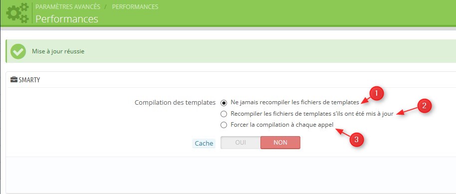

priatel Posted May 10, 2014 Author Share Posted May 10, 2014 Bonjour, Est-ce bien comme indique dans la capture ci-jointe ? Je precise : Durant la phase de modifications, la boutique n'etant pas finie. Merci Link to comment Share on other sites More sharing options...
Szed Posted May 10, 2014 Share Posted May 10, 2014 Lors d'un dev, choississez l'option 2. Et laissez le cache à non. Pour ce qui est de la compression, c'est juste au dessous de ce bloc. Link to comment Share on other sites More sharing options...
