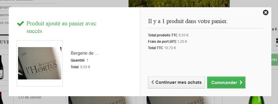

Rémy - @webdesignrr Posted May 5, 2014 Share Posted May 5, 2014 (edited) sur la pop up qui suit la mise au panier, mes frais de livraison affiche : Total livraison HT (HT) : 6€ Alors que 6 € correspond au TTC je pense avoir bien configuré mes transporteur ... il semble s'agir de la variable {$shipping_cost} mais je ne vois pas comment la manipuler (?) est ce un bug ? et comment modifier cet intitulé pour qu'il précise que c'est TTC et non HT ? merci Edited May 12, 2014 by Rémy - @webdesignrr (see edit history) Link to comment Share on other sites More sharing options...

Lolo des bois Posted July 3, 2014 Share Posted July 3, 2014 Bonjour, j'ai le même soucis : les frais de transport sont affichés dans le panier popup en HT mais avec la valeur TTC. Le panier non-popup lors du checkout est en TTC. Qui aurait une piste ? Link to comment Share on other sites More sharing options...
minichat Posted September 6, 2014 Share Posted September 6, 2014 Je relance également, impossible de trouver comment supprimer ce " (HT) " à coté des frais de port dans le pop up panier .... Link to comment Share on other sites More sharing options...
Quicksilver85 Posted October 2, 2014 Share Posted October 2, 2014 Pareil de mon coté, pas de réponse apportée ? :-( Link to comment Share on other sites More sharing options...
jbbelleteix Posted October 20, 2014 Share Posted October 20, 2014 Même problème, je relance donc le post. Les prix s'affichent correctement en TTC partout (panier une fois rempli, commande...) sauf dans cette pop-up où le label reste "Frais de port (HT)... Link to comment Share on other sites More sharing options...
jbbelleteix Posted October 20, 2014 Share Posted October 20, 2014 Answer --> This seems to Hard coded !!!! : blockcart.tpl, lines 274 to 285: <div class="layer_cart_row"> <strong class="dark"> {l s='Total shipping' mod='blockcart'} {l s='(tax excl.)' mod='blockcart'} </strong> <span class="ajax_cart_shipping_cost"> {if $shipping_cost_float == 0} {l s='Free shipping!' mod='blockcart'} {else} {$shipping_cost} {/if} </span> </div> Change "tax excl." to "tax incl.". Please update if you find better/different solution Link to comment Share on other sites More sharing options...
Galérienne Posted November 10, 2014 Share Posted November 10, 2014 Answer --> This seems to Hard coded !!!! : blockcart.tpl, lines 274 to 285: <div class="layer_cart_row"> <strong class="dark"> {l s='Total shipping' mod='blockcart'} {l s='(tax excl.)' mod='blockcart'} </strong> <span class="ajax_cart_shipping_cost"> {if $shipping_cost_float == 0} {l s='Free shipping!' mod='blockcart'} {else} {$shipping_cost} {/if} </span> </div> Change "tax excl." to "tax incl.". Please update if you find better/different solution j'ai testé... rien ne bouge... toujours le HT dans le panier.. Link to comment Share on other sites More sharing options...
jbbelleteix Posted November 10, 2014 Share Posted November 10, 2014 j'ai testé... rien ne bouge... toujours le HT dans le panier.. Tu as remplacé "tax excl." par "tax incl." dans le blockcart.tpl? Link to comment Share on other sites More sharing options...
Galérienne Posted November 10, 2014 Share Posted November 10, 2014 Tu as remplacé "tax excl." par "tax incl." dans le blockcart.tpl? oui ...comprend pas.. j'ai vidé les caches (navigateur et backoffice)...rien n'a bougé.. mon site c'est www.boequipement.fr Link to comment Share on other sites More sharing options...
Galérienne Posted November 11, 2014 Share Posted November 11, 2014 Tu as remplacé "tax excl." par "tax incl." dans le blockcart.tpl? c'est bien ça ? {/if} <div class="layer_cart_row"> <strong class="dark"> {l s='Total shipping' mod='blockcart'} {l s='(tax incl.)' mod='blockcart'} </strong> <span class="ajax_cart_shipping_cost"> {if $shipping_cost_float == 0} {l s='Free shipping!' mod='blockcart'} {else} {$shipping_cost} {/if} Link to comment Share on other sites More sharing options...

Nicowcow Posted May 13, 2015 Share Posted May 13, 2015 J'ai eu le même problème. Remplacer cette ligne {l s='Total shipping' mod='blockcart'} {l s='(tax excl.)' mod='blockcart'} Par {l s='Total shipping' mod='blockcart'} {if $display_tax_label}{if $priceDisplay == 1}{l s='(tax excl.)' mod='blockcart'}{else}{l s='(tax incl.)' mod='blockcart'}{/if}{/if} Link to comment Share on other sites More sharing options...
