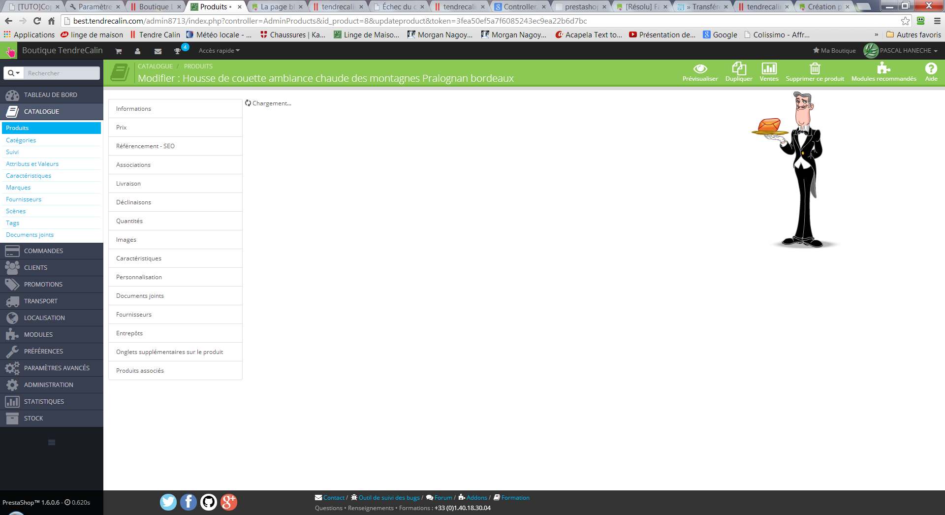

Pass66 Posted May 2, 2014 Share Posted May 2, 2014 Suite à mise à jour en 1.6 qui c’est bien passé… Sauf sur la fiche création produit dans l’onglet "Images" les paramètres pour uploader les images ne se charge de pas sur la page. Les images sont bien présente coté administration et sur le site? Aucune Erreur ne s'affiche il indique constamment en ’’Chargement’’ Tous les Autres onglet fonctionne instantanément ... J’ai le même problème sur un produit existent ou sur une fiche création, nouveau produit… Avez-vous une idées ? Pass66 Link to comment Share on other sites More sharing options...
samyha Posted May 2, 2014 Share Posted May 2, 2014 Bonjour Tu aurais un screenshot à nous montrer ? Link to comment Share on other sites More sharing options...
Pass66 Posted May 2, 2014 Author Share Posted May 2, 2014 Je vous joins la copie écran... Cela reste toujours en chargement? Link to comment Share on other sites More sharing options...

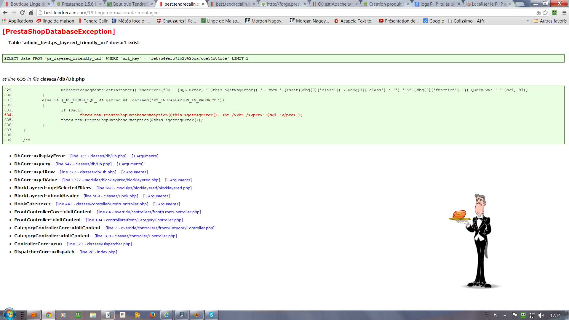

Pass66 Posted May 3, 2014 Author Share Posted May 3, 2014 Quand j'active true dans defines.inc.php sur le site elle affiche l’erreur suivante: Link to comment Share on other sites More sharing options...
Creastyle Posted May 3, 2014 Share Posted May 3, 2014 (edited) on dirait une erreur de base de donnée d'après ton screen, ca a fait l'erreur dès le debut apres le mise a jour ? Edited May 3, 2014 by Myskin (see edit history) Link to comment Share on other sites More sharing options...
Pass66 Posted May 4, 2014 Author Share Posted May 4, 2014 Oui sur toutes les autre pages, mais pas sur la page d’accueil qui reste elle sans erreurs... Comment interpréter l'erreur de la base de donnée??? Link to comment Share on other sites More sharing options...
Pass66 Posted May 5, 2014 Author Share Posted May 5, 2014 J'ai une piste pour interprétation mais pas la solution? Quand je désactive le module à facette l'erreur disparais et le site fonctionne correctement. Après vérification dans la base de donnée, les tables du module de la recherche à facette (blocklayered) ne sont pas créer elle n'existe pas... Déjà quand j'étais en version 1.5.06 j'avais un problème avec le module blocklayered... Une idée, peut-être création des tables? Link to comment Share on other sites More sharing options...
