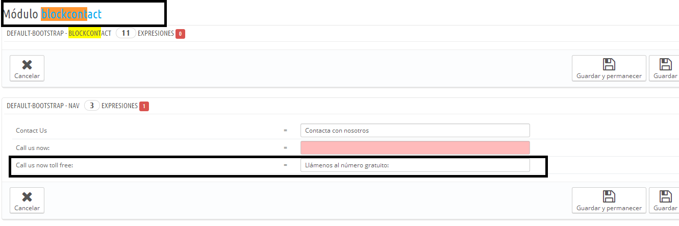

Si lo que quieres es cambiar el texto:
Llámenos al número gratuito:
por otro, lo puedes hacer en la pestaña Localización -> Traducciones
Bloque Modificar Traducciones
Traducciones de los módulos
Bloque:
Módulo blockcontact

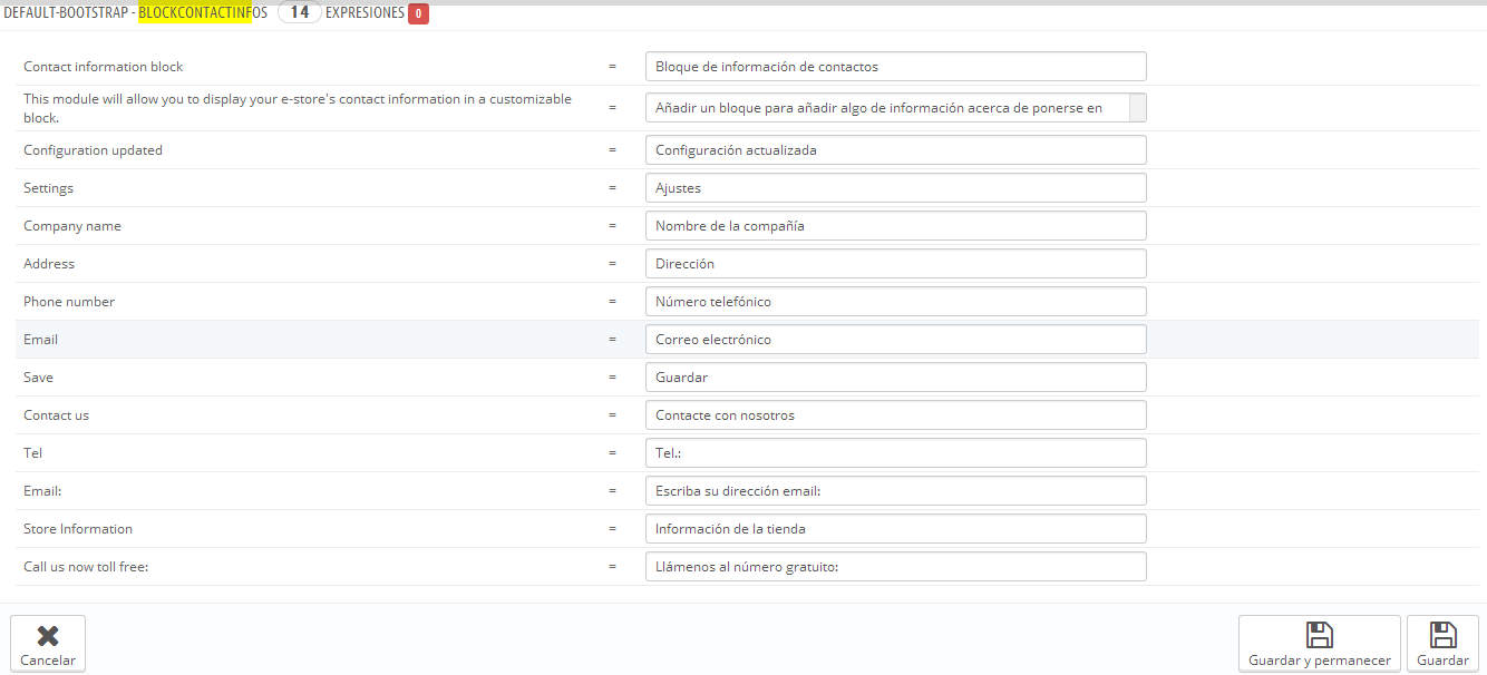

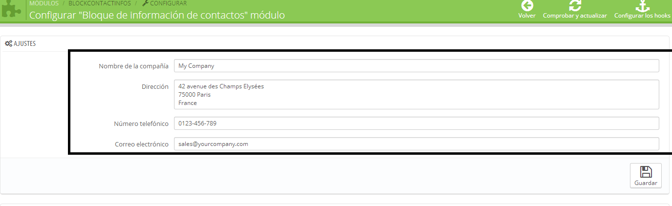

Si en cambio te refieres al modulo, que te aparece en el pie de pagina con referencia del telefono, dirección y email, es el modulo llamado: (Lo puedes configurar en la pestaña modulos -> modulos)
Bloque de información de contactos
Adjunto Imagen
Si en cambio, lo que quieres es cambiar el texto que no se puede configurar en el modulo (Es decir, lo de llamenos al numero gratuito, escriba su direccion de email), pues en la pestaña Localización -> Traducciones
Busca el bloque llamado:
Módulo blockcontactinfos
