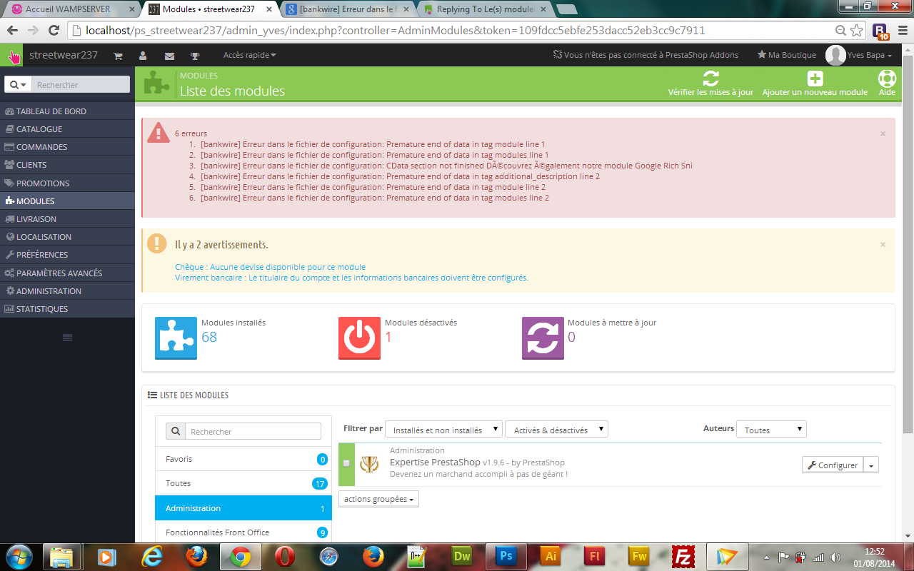

Slt a tous et a toi bonnaf. Je suis dans la même situation que ou presque je crois. En effet, après avoir cliqué sur "module" dans le BO j'ai reçu un tas d'erreurs (6 pour être précis  :) ) que voici:
6 erreurs
  1. [bankwire] Erreur dans le fichier de configuration: Premature end of data in tag module line 1
  2. [bankwire] Erreur dans le fichier de configuration: Premature end of data in tag modules line 1
  3. [bankwire] Erreur dans le fichier de configuration: CData section not finished Découvrez également notre module Google Rich Sni
  4. [bankwire] Erreur dans le fichier de configuration: Premature end of data in tag additional_description line 2
  5. [bankwire] Erreur dans le fichier de configuration: Premature end of data in tag module line 2
  6. [bankwire] Erreur dans le fichier de configuration: Premature end of data in tag modules line 2
Et du coup le nombre de modules a diminué m’empêchant ainsi de travailler avec l'un d'eux (le module bloc CMS qui a disparut comme beaucoup d'autres). Aidez-moi svp. bonnaf si ta trouvé une solution je te serais reconnaissant de me la passée.
Prestashop 1.6.0.8
Edited by bapa (see edit history)
Je reviens dans le but cette fois d'apporter une solution au probleme que j'avais cite plus haut. Je tiens d'abord a rappeler que supprimer ou desactiver le molude de virement bancaire ne change rien (car cette solution a ete apporter par un membre de ce forum) tout simplement parceque l'erreur se reportera sur le module suivant.
En effet, apres plusieurs test effectues je me suis rendu compte en fait que prestashop reagissait ainsi parcequ'il essayait de rechercher des mis a jour de modules (ou des modules tout cour) mais qu'il n'y arrivait pas car ma connexion internet demandai un authentification qu'il ne pouvait apporter. En effet a chak fois qu'il m'a renvoye cette erreur, j'etait connecte au reseau et pas a internet lui-meme(je precise encore que pour etre connecte a internet il fallait que je m'authentifie). Je sais que xa peut paraitre un peu bankal mais c'est xa.
Les solutions sont les suivantes:
  1. Soit vous vous deconnectez totalement de tout reseau et travaillez uniquement en local sur votre ordinateur et la vous retrouverez vos modules prealablement installes, 86 pour moi (apres un "f5" bien sur)
  2. Soit vous vous connectez a internet et la vous retrouverez vos modules prealablement installes + plus les modules et mis a jour que votre prestashop tentait desesperement de telecharger, 135 pour moi(toujours apres un "f5" bien sur) :-)
Il est vrai que je suis certifie CISCO mais malheureusement il me faut aussi comprendre les etapes et processus de mise a jour des modules de prestashop pour apporter des explications encore plus techniques. Donc tous ceux qui pourront m'aider ou nous aider dans ce sens sont les bienvenus.
J'espere avoir apporte des solutions car pour moi cela a bien fonctionne.(dsle pr les accents je sui sur un "qwerty")
