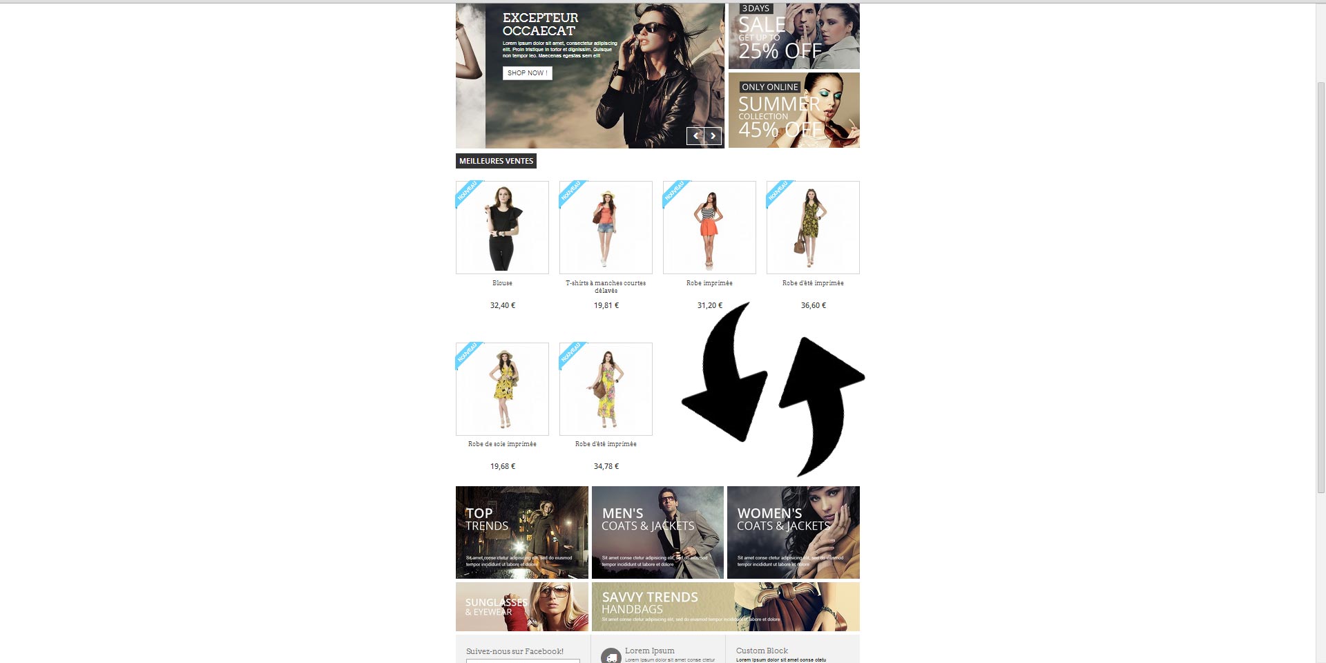

MadMax75PS Posted March 20, 2014 Share Posted March 20, 2014 Bonjour, J'aimerais simplement pouvoir positionner le Bloc Nouveautés....en dessous du Bloc "Configurateur de Thème"! Quelqu'un pourrait-il me guider svp ? Dans l'attente de vous lire, Cordialement. Link to comment Share on other sites More sharing options...
MadMax75PS Posted March 20, 2014 Author Share Posted March 20, 2014 Quelqu'un a-t'il déjà réussi l'opération ? Merci à vous Link to comment Share on other sites More sharing options...

MadMax75PS Posted March 20, 2014 Author Share Posted March 20, 2014 En effet les images restent dans la colonne de Droite, d'une largeur bien précise (391px)... Même en modifiant la largeur du Module Diaporama, et en utilisant le Live Edit, il est impossible de changer l'emplacement de "Home" Quelqu'un a une idée ? Link to comment Share on other sites More sharing options...
