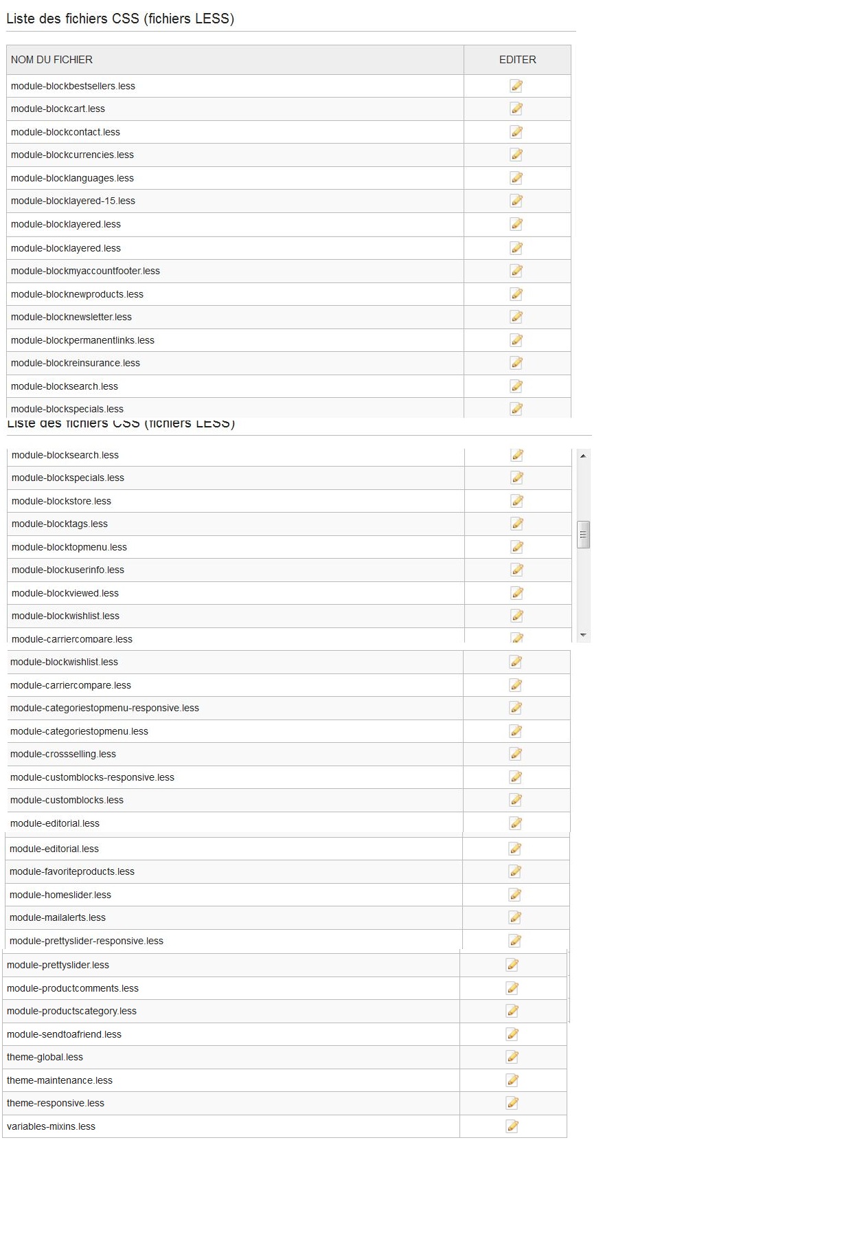

Avec votre thème, il y a un module appelé "Theme Manager". Faites les modifications suivantes dans les options de configuration du module :
- Rendez-vous dans l'onglet "Editeur css" du module,
- Cherchez dans la liste proposée "module-homefeatured.less" ou quelque chose de semblable et cliquez sur modifier,
- Copiez et collez ceci :
#center_column .products_block .product_desc, #center_column .products_block .lnk_view, #center_column .products_block .online_only, #center_column .products_block .available, #center_column .products_block .available_later, #center_column .products_block .unavailable{display:initial;}
#center_column .products_block .right_block{margin:10px 0 30px 0;}
- Enregistrez, testez et tenez moi au courant ;)

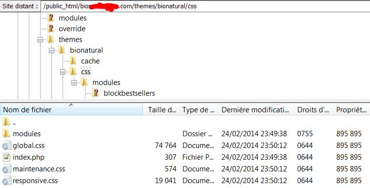

ps : par contre je ne sais pas si il est possible de surcharger depuis ce module le fichier product_list.css et c'est très bizarre qu'il ne soit pas dans le répertoire affiché dans votre capture d'écran... Ou alors la liste est gérée autrement par le thème et là je ne pourrais pas trop vous aider.

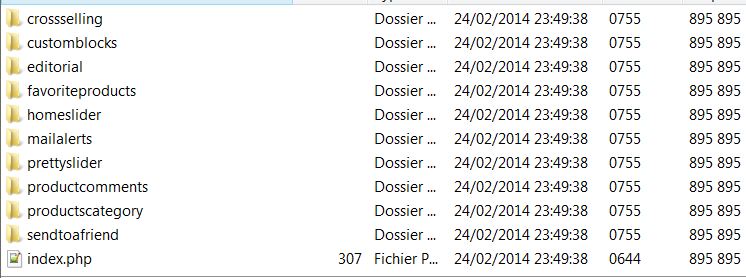

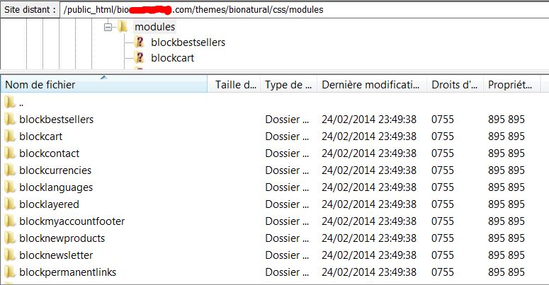

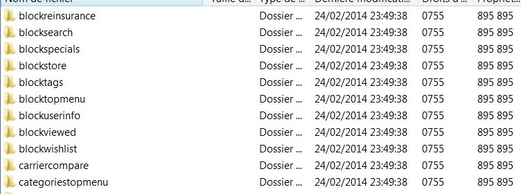

J'ai rechercher directement sur le fichier zip d'installation, il y a un homefeatured (voir screen)
et je trouve product list, mais directement a la racine du dossier, par contre sur le ftp... quedalle :)
Que me conseillez vous, je fait votre technique ou bien une autre astuces ? :)
merci pour votre aide
Si la dernière technique fonctionne, utilisez la puisque c'est ce qui est conseillé par la doc (et ça devrait au moins fonctionner pour le homefeatured - à voir si on ne peut pas surcharger le product_list avec cette technique).
De plus, sur vos captures je n'ai rien vu, ni product_list ni homefeatured.. Malheureusement l'installation de ce thème à l'air particulière et comme ça c'est difficile de comprendre et de vous aider.

Il suffit d'éditer le fichier "theme-global.css" depuis l'onglet "Editeur CSS" dans le module Prestacrea Theme Manager et d'y apporter les modifications nécessaires.
Le problème c'est surtout que vous ne savez pas quelles modifications faire.
