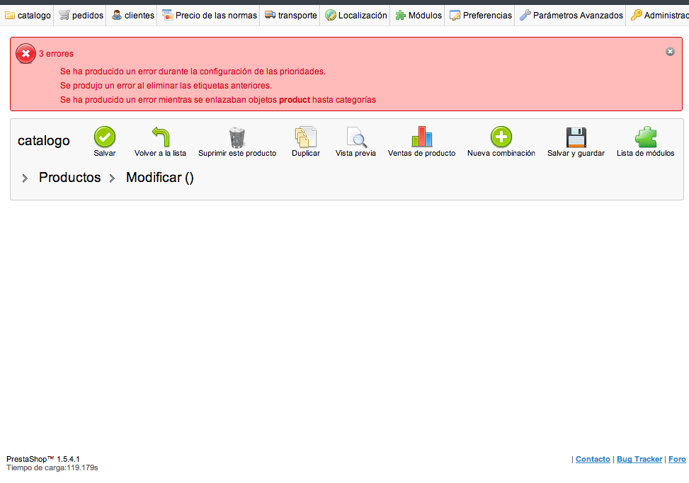

El caso es que hasta hace dos semanas la página funcionaba correctamente, hasta que tuve que cambiar en Parámetros Avanzados y desactivar la cache y forzar compilación por un tema de actualiziación del menú. Lo hice y lo dejé como estaba, pero desde ese momento cuando intento actualizar un producto desde el administrador aparece el error de la imagen que adjunto, incluso algunas veces consigo que actualice el producto pero tarda muchisimo.
¿Alguien sabe que puede ser? No creo que tenga que ver con los cambios en parámetros avanzados que hice, pero fue en ese momento cuando dejó de funcionar, el resto del Admin funciona perfectamente, me permite entrar al editor del producto, pero es cuando le doy a Salvar cuando falla.

Creo que he conseguido solucionarlo, por lo menos ahora se actualiza, aunque tarde un poco más que antes.
Mi problema era que en Preferencias -> Productos ( Dentro del panel de Administrador) tenía configurada la descripción corta a 0, la he cambiado a 500, por ejemplo, y ha comenzado a funcionar.
