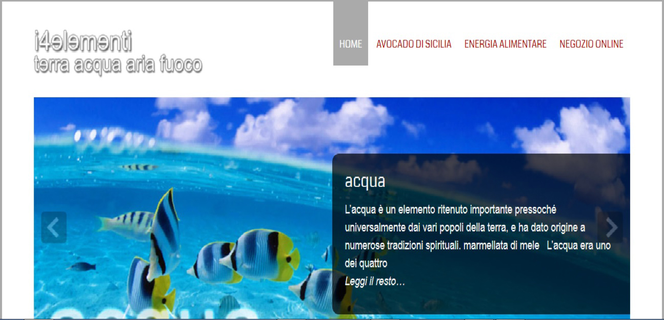

L. Masa Posted February 4, 2014 Share Posted February 4, 2014 Salve, ho acquistato un dominio con servizio di hosting e volevo postare il mio sito che è composto da una parte (blog) con wordpress ed un'altra parte (ecommerce) con prestashop. Nel servizio di hosting precedente a quello che ho appena acquistato, avevo due distinti database che avevano lo stesso nome, ma seguiti da un' underscore più un suffisso differente (esempio: abcd_wp e abcd_ps). Vorrei sapere se è possibile fare una nuova installazione di prestashop utilizzando lo stesso database che usa wordpress. Spero di essermi espresso chiaramente e grazie a chi mi vorrà rispondere. sito.jpg certo che puoi. un db unico condiviso fra più prodotti è possible 1 Link to comment Share on other sites More sharing options...
