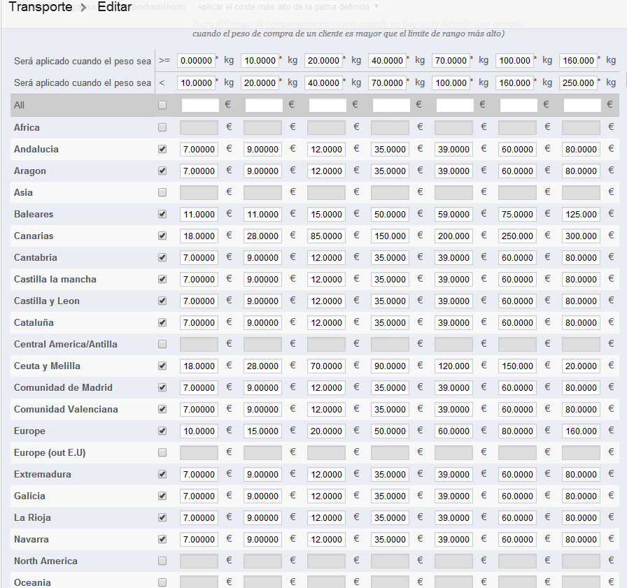

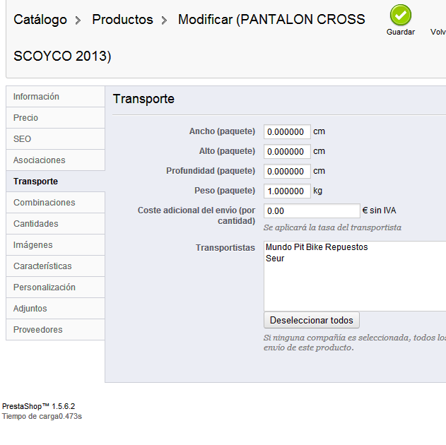

dglucero Posted February 3, 2014 Share Posted February 3, 2014 Buenas! En estos momentos estoy configurando una tienda virtual y me he topado con un problema relacionado con el tema del envío. Tengo dados de alta los precios de envío por cada zona geográfica y por cada rango de peso, según cada transportista. A la hora de hacer pruebas con un pedido realizado por un cliente ficticio, me asalta la siguiente duda: ¿Es capaz el carrito de calcular el peso del pedido para asignarle un gasto de envío u otro, en función de lo que pesa? Ejemplo ficticio De 0 a 2 kg. Precio de envío: 6 euros De 2 a 5 kg. Precio de envío 8 euros Si he hecho un pedido de varios artículos de diferentes pesos y el peso final del carrito es de 3'5 kg, ¿El carrito entendería que hay que asignarle unos gastos de envío de 8 euros? Entiendo que de ser así, habría que ir asignando a cada producto su peso, pero, ¿en qué apartado concreto se tendría que hacer en Prestashop?. Estoy utilizando la versión 1.5.6.2 Espero que se haya entendido Muchas gracias de antemano por vuestras respuestas Link to comment Share on other sites More sharing options...
Josraso Posted February 3, 2014 Share Posted February 3, 2014 La configuracion del transporte se comporta tal como dices, solo tienes que colocar bien los rangos de los pesos en el transporte y poner los pesos en los productos. Link to comment Share on other sites More sharing options...
dglucero Posted February 4, 2014 Author Share Posted February 4, 2014 Muchas gracias Josraso. He aplicado los pesos a cada producto y al hacer pruebas me calcula perfectamente los gastos de envío en función del peso del carrito. Saludos! Link to comment Share on other sites More sharing options...
