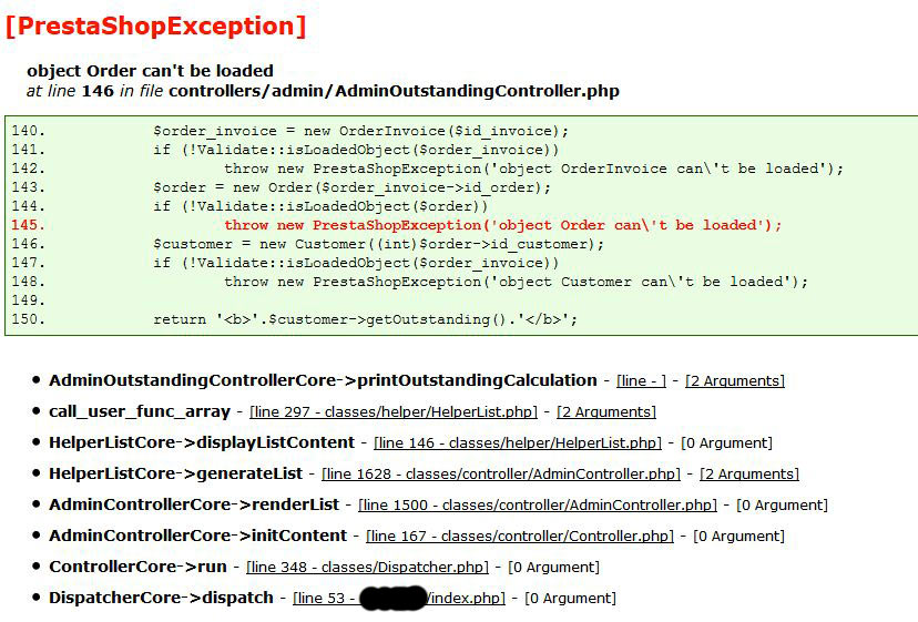

Vous avez un problème sur une commande non valide ou partiellement corrompue en base de données. En clickant sur les arguments du dernier lien vous aurez surement le numéros de la commande qui pose problème. Il faus supprimer cette commande erronée en base.

Bonjour Gregory,
A la base j ai fait des suppressions en base de mes commandes de tests, à ce jour je n'ai plus de commande de test stocker en base. Cependant je pense que cette suppression m a engendré ce bug.

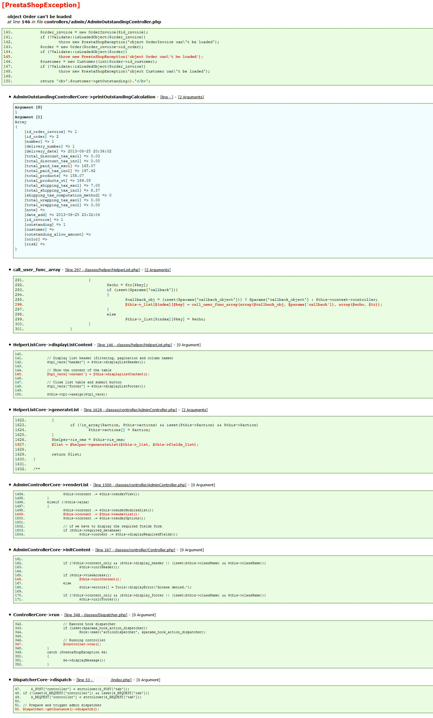

Je te joins l'ensemble de l'anomalie en dépliant tous les onglet
Merci pour ton aide

Bonjour,
Il essaye d'imprimer la commande 2 qui n'existe pas. Désolé mais vos suppressions n'ont pas du respecter les clés externes.
