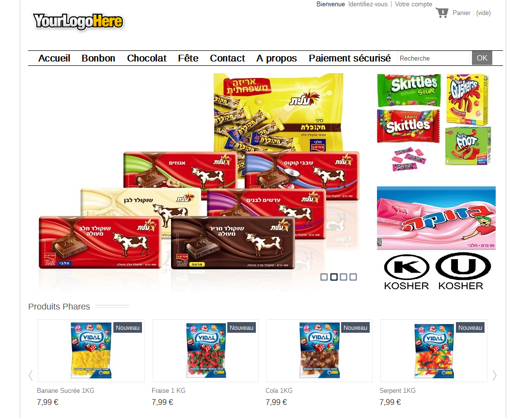

Oron Posted January 27, 2014 Share Posted January 27, 2014 (edited) Bravo ça fonctionne la preuve : Si chez vous ça vous redirige encore sur le localhost faites un ctrl+f5 quand votre navigateur est ouvert pour vider le cache du navigateur. Et ne vous obstinez pas avec le .htaccess il est Innocent Edited January 27, 2014 by Oron (see edit history) Link to comment Share on other sites More sharing options...
