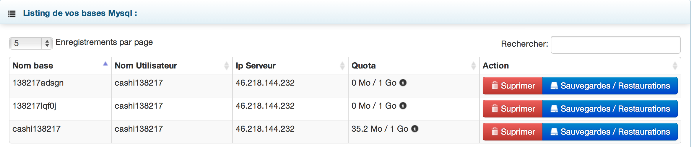

nympheur Posted January 27, 2014 Share Posted January 27, 2014 Est il normal que tu aies plusieurs bases de données dont 2 vides? Pourquoi ne travailles tu pas avec la dernière version de Prestashop? as tu regardé ce que Oron t'as conseillé? Link to comment Share on other sites More sharing options...
PIAZZA ITALIA Posted January 27, 2014 Author Share Posted January 27, 2014 Merci pour votre reponse. Pour se qui est des base de donnée vide oui je pense que c'est normal c'est au debut j'ai fait des tests. Ensuite c'est lors de l'installation de la version de prestashop que le site a planté car lors du téléchargement mon ordinateur a planter. Link to comment Share on other sites More sharing options...
