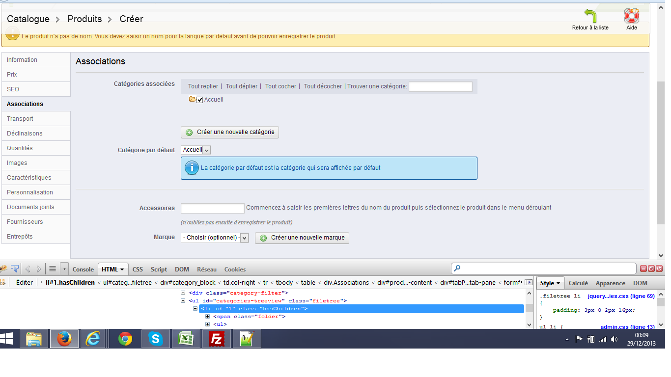

Je suis en Ps 1.5.6.1 et je me retrouve avec des bug d'affichage lors de la création de produit.
1er) Impossibilité d'associer une catégorie car l’arborescence des catégories ne s'affichent pas, seul la catégorie Accueil est visible.
Mais quand je vais modifier ou créer une catégorie tous fonctionnent correctement le problème est présent uniquement à la création ou a la modification d'un produit .

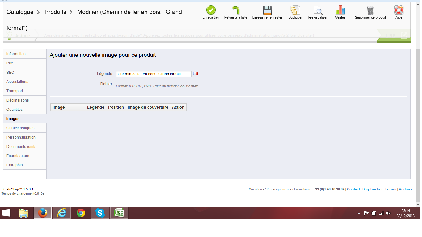

2nd) Impossibilité de modifier ou d'uploader une images lors de la création ou la modification d'un produit. Je n'ai aucun bouton pour télécharger et pour les produits qui ont déjà des images, les images ne sont pas visible sur le BO donc je ne peut pas modifier l'image principale du produit.
J'ai trouver des sujets qui traite des problèmes a peu prés similaire donc j'ai mis en place la solution qui ete de mettre a jour le fichier fileuplodeur.js
https://raw.github.c...fileuploader.js
suite à ce commit pour essayer de régler ce souci
https://github.com/P...31218c93c5509fd
mais le problème est toujours présent.
Pour info je me suis pas aperçu de suite du problème car j'ai créé mes produits par import csv.
Merci d'avance pour votre aide ou pour un petit brin de solution.
