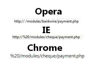

midoo Posted January 7, 2014 Author Share Posted January 7, 2014 (edited) peut être une piste, à la base je travaille sur firefox, donc j'ai utilisé les autres navigateurs pour voir ce que cela donne, quand je suis sur firefox et que je pointe le curseur sur une option de paiement, il n'y a aucun lien (payment.php) qui s'affiche, en revanche sur opera, IE et Chrome quand je clique sur une option de paiement je suis renvoyé vers un lien (voire l'image) lequel ne mentionne pas l'adresse de mon site, et me renvoyant vers une page d'erreur, le nom de mon site ne figure donc pas dans le lien comme ceci (http://www.monsiteprestashop.com/modules/cheque/payment.php ) auriez vous une idée d'où cela peut venir s'il vous plait ? @bibiyanki, pour le moment le site n'est pas publiquement ouvert... :$ Edited January 7, 2014 by midoo (see edit history) Link to comment Share on other sites More sharing options...
Gregory Roussac Posted January 7, 2014 Share Posted January 7, 2014 Cela ressemble dans ce cas à des erreurs dans le code html qui fait que certains navigateurs ne comprennent pas qu'il y a des liens. Essayer de passer la page au validateur w3c ? Cordialement Link to comment Share on other sites More sharing options...
midoo Posted January 8, 2014 Author Share Posted January 8, 2014 Cela ressemble dans ce cas à des erreurs dans le code html qui fait que certains navigateurs ne comprennent pas qu'il y a des liens. Essayer de passer la page au validateur w3c ? Cordialement Bonjour, je l'ai fait et il y a effectivement des erreurs essentiellement de syntaxe visiblement, est ce vraiment de là ? pour le coup je me demande s'il ne s'agit pas d'un problème d'URL, de réeciture, htaccess etc ? je n'ai à ce stade jamais touché à ces choses et n'y connais pas grand chose d'ailleurs, mais le problème me semble lié aux URL étant donné qu'en tappant à la main l'adresse monsitepresta/modules/cheque/payment.php , je suis correctement redirigé. Merci pour votre attention Link to comment Share on other sites More sharing options...
midoo Posted January 8, 2014 Author Share Posted January 8, 2014 tu dis être renvoyer sur une page d'erreur, tu nous indiques même pas laquel ou ce qu'il y a écrit! ah au temps pour moi j'ai pensé qu'il s'agit d'un détail secondaire, puisque les liens étant erronés la page affiche naturellement selon les navigateurs : "Petit problème... Google Chrome n'est pas parvenu à trouver la page" , "Cette page Web ne peut pas s’afficher" etc. Le problème est donc je pense : pourquoi l'adresse de mon site n'est pas écrite entre le http et le /modules/cheque/payment/php , il y a un vide (voir l'image jointe au dernier post de la page précédente) dont j'ignore l'origine. Lorsque je tape à la main le nom de mon site, j'arrive à accéder correctement à la page payment.php Link to comment Share on other sites More sharing options...
