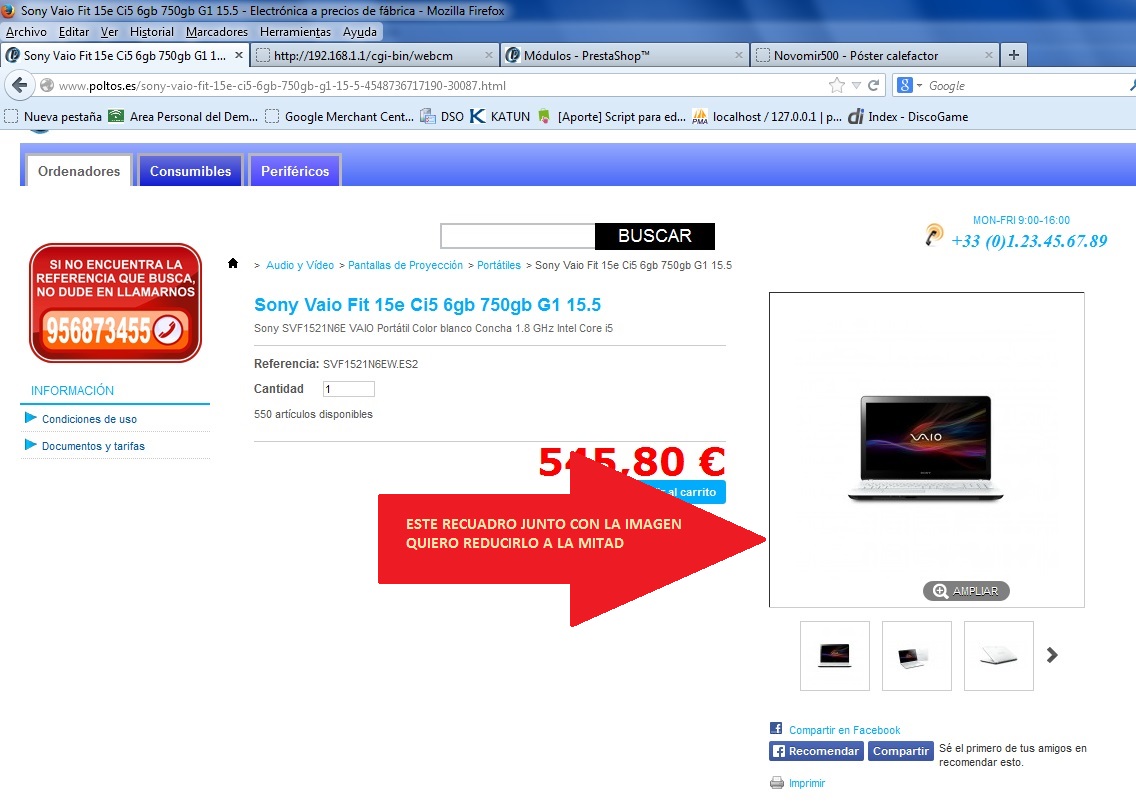

EMILIOFB Posted December 11, 2013 Share Posted December 11, 2013 Buenas a todos Como siempre agradecer a todos vuestras aportaciones y vuestra ayuda. En mi eterna creación de la web necesito modificar la imagen de la ficha producto. Quisiera realizar dos cambios: 1- Reducir la imagen y el marco de la imagen que sale en la página de producto. No se dónde se modifica para reducir el marco y como asignar imágenes correctas. Quiero reducir el marco a la mitad de tamaño. 2-Además, mi catálogo es muy grande, más de 30000 productos y no tengo todas las imágenes. Al no encontrar la imagen aparece un signo de interrogación. ¿Dónde está eso? Quiero cambiarlo por un logo o imagen de empresa, pero no puedo ir una a una. Por supuesto, muchas gracias por anticipado a todos. Saludos y felices fiestas a todos. Link to comment Share on other sites More sharing options...

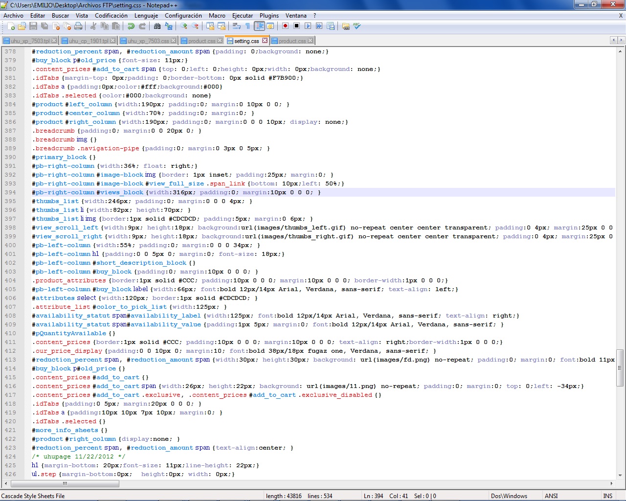

EMILIOFB Posted December 12, 2013 Author Share Posted December 12, 2013 Buenas La verdad es que uso un tema particular de uhupage. Esta opción no me ha permitido reducir el tamaño de la cuadricula de la foto. Os adjunto archivos. Por cierto, alguien sabe como poner una foto a todo aquel qu no tiene foto...la del interrogante, vamos Muchas gracias por todo Saludos Link to comment Share on other sites More sharing options...

Sergio Ruiz Posted December 13, 2013 Share Posted December 13, 2013 (edited) Lo que te ha comentado Nadie ,es para la plantilla por defecto que lleva Prestashop 1.5 Como tu usas otra plantilla, activa tu tienda: http://www.poltos.es/ (segun veo en la captura esa es tu tienda), para verla en directo y ver las diferencias y así la comunidad te podra ayudar de mejor manera. Edited December 13, 2013 by Sergio Ruiz (see edit history) Link to comment Share on other sites More sharing options...
EMILIOFB Posted December 13, 2013 Author Share Posted December 13, 2013 (edited) Lo que te ha comentado Nadie ,es para la plantilla por defecto que lleva Prestashop 1.5 Como tu usas otra plantilla, activa tu tienda: http://www.poltos.es/ (segun veo en la captura esa es tu tienda), para verla en directo y ver las diferencias y así la comunidad te podra ayudar de mejor manera. Buenas Dicho y hecho Gracias Edited December 13, 2013 by EMILIOFB (see edit history) Link to comment Share on other sites More sharing options...
EMILIOFB Posted December 28, 2013 Author Share Posted December 28, 2013 Lo que te ha comentado Nadie ,es para la plantilla por defecto que lleva Prestashop 1.5 Como tu usas otra plantilla, activa tu tienda: http://www.poltos.es/ (segun veo en la captura esa es tu tienda), para verla en directo y ver las diferencias y así la comunidad te podra ayudar de mejor manera. Buenas La tienda ya está activa ¿Me echáis una manita por favor? Gracias Link to comment Share on other sites More sharing options...
