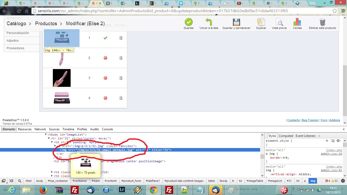

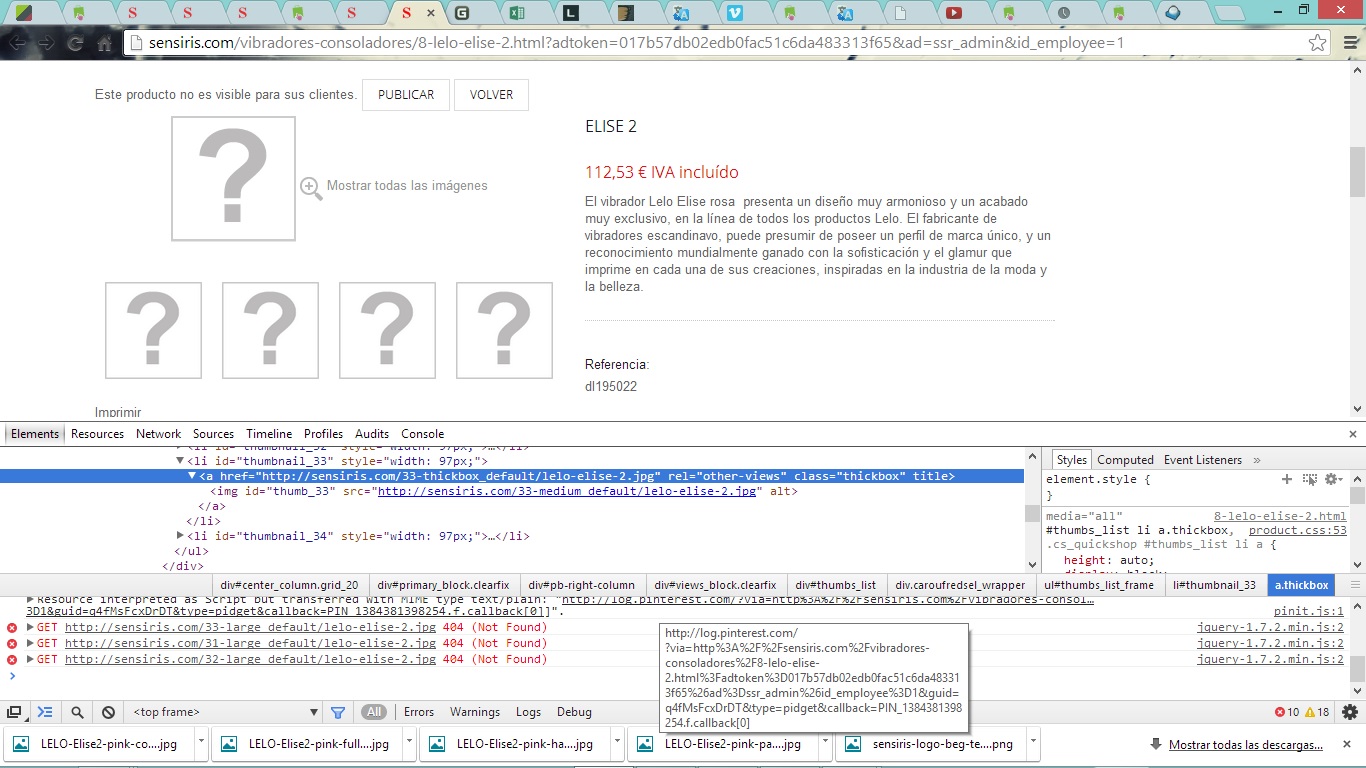

jluisjimenez Posted November 14, 2013 Share Posted November 14, 2013 Hola. Antes de nada, deciros que me he incorporado a la construcción de tiendas con prestashop recientemente. Vengo de wordpress con woocomerce y de joomla con virtuemart. He estado buscando el hilo de presentaciones pero no lo encuentro con lo que aprovecho el post para saludaros. En fin, He instalado prestashop 1.5.6 y he comprado una plantilla en eggthemes a través de themeforest donde según ellos es compatible. Caso: Doy de alta artículos y a través del panel de administración, veo las imágenes, pero ni el la previsualización ni en real, estas se ven. A través de firbug observo que las url's donde se buscan son distintas. Lo más parecido a esto lo he encontrado en este hilo: http://www.prestashop.com/forums/topic/241063-problemas-con-imagenes-actualizacion-154/ Pero parece que murió y nadie aportó la solución. He probado a activar y desactivar las url's amigables obligando a actualizarse el .htaccess varias veces como he leído en algún sitio, pero no he conseguido nada. Añado las 2 imágenes, donde se ve y donde no se ve. Os agradezco la ayuda de antemano. Un saludo a todos Link to comment Share on other sites More sharing options...
