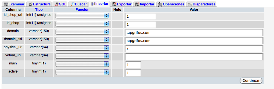

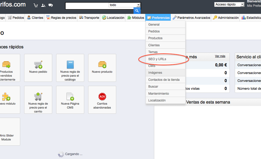

simbad Posted November 14, 2013 Share Posted November 14, 2013 Buenos días! Os comento y os pido un poco de paciencia (y perdón de forma anticipada) con este profano del prestashop. Estoy recién metido en esto del diseño de una tienda y ante mi bajo nivel para solucionar este problema os pido ayuda. Tengo la versión Prestashop 1.5.6 y el host que tengo contratado es hostgator. EL tema instalado es el siguiente: http://addons.prestashop.com/es/interior-furniture/8557-responsive-cookwear-store.html Al meollo del asunto, disculpad de nuevo si es un poco largo, pero quiero explicarme bien: La URL para acceder a mi web es: http://tapgrifos.com/prestashop/index.php y desearía que fuera simplemente www.tapgrifos.com. He estado leyendo y leyendo por el foro casos parecidos-o iguales- y he entendido que hay que hacer esto: Mover el contenido al raíz, y cambiar los parámetros de la base de datos. A continuación modificar las URL en SEO y URL del menú prestashop y activar y desactivar las URL amigables. Así que me he puesto manos a la obra. He movido todo el contenido de la carpeta: /public_html/prestashop A /public_html que entiendo es el directorio raíz. Una vez hecho esto he ido a mi base de datos asociada a la tienda, a buscar las tablas que recomendáis modificar: En la tabla: ps_shop_url El valor de: phisical_uri Pero tal vez aquí radica mi error (si no más arriba, dado mi poco conocimiento.) Lo dejo tal y como está en la foto 1 y guardo. Ahora cuando voy al entorno de administración de prestashop a variar la URL (VER FOTO 2): Me redirige , atención, a la web!! Directamente Me da que tiene que ver con los archivos que paso al directorio raíz. No se si lo he hecho bien. Os pido ayuda para encontrar una solución. Muchas gracias!! Link to comment Share on other sites More sharing options...
