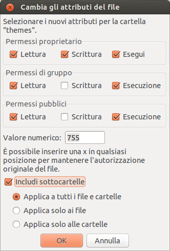

viger Posted November 3, 2013 Share Posted November 3, 2013 Ciao nacciroberto, per controllare i permessi e in genere usare l'ftp, la cosa più pratica è usare un programma dedicato. Ce ne sono molti e quasi tutti validi. Uno dei più diffusi è filezilla: https://filezilla-project.org/ oppure, se usi firefox, puoi installare l'estensione fireftp, anch'essa molto valida. Oppure ciò che preferisci, sono in genere tutti validi e simili nel funzionamento. Parlando di filezilla, quando sei connesso e vedi le cartelle dello shop in remoto, basta che ci fai click col pulsante destro e selezioni "permessi file". Ti si aprirà una finestra così: basta che selezioni i valori a te necessari, quelli dello screen qui sopra vanno bene, prova ad applicarli alla cartella modules e vedi se funziona. Poi, visto che ti dice internal server error, sarebbe utile analizzare il log di errori del server, ma questo dipende dall'hosting che hai, ciascun provider ha il suo pannello di controllo. Io ho aruba e posso aiutarti solo per quello... Link to comment Share on other sites More sharing options...
