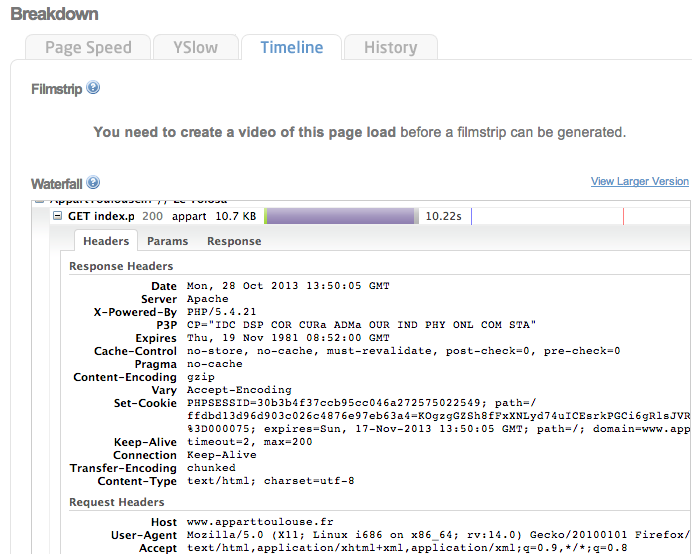

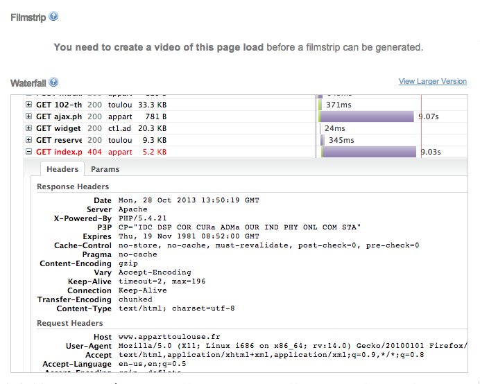

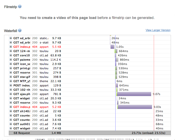

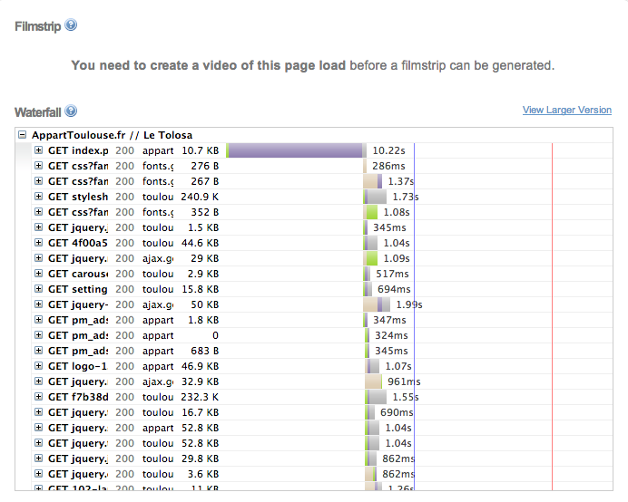

kidlovera Posted October 28, 2013 Author Share Posted October 28, 2013 J'ai tenté d'appliquer "defer" à mes appels de <script>, j'ai pu voir l'impact sur GTMetrix qui n'était pas vraiment convainquant.. Voici des captures d'écrans de GTMetrix sur les 3 points noirs de mon site il me semble : J'ai tenté d'appliquer "defer" à mes appels de <script>, j'ai pu voir l'impact sur GTMetrix qui n'était pas vraiment convainquant.. Voici des captures d'écrans de GTMetrix sur les 3 points noirs de mon site il me semble : Link to comment Share on other sites More sharing options...

lechapelier Posted October 29, 2013 Share Posted October 29, 2013 Hello, Un test explicite: http://www.webpagetest.org/result/131029_KW_AEN/ Page bien trop lourde presque 2mo, faudrait arriver à moins de 1mo. Problème de temps de réponse de googleapis.com ligne 36, un beau jump de 19 secondes qui retarde le start render à 23 sec. ligne 30 404 sur l'index.php du site. Problème de compression gzip: 514kb à gagner en compressant le code soit 1/4 du poids de la page tout de même. http://www.webpagetest.org/result/131029_KW_AEN/1/performance_optimization/#compress_text Images en png à basculet jpg ligne 22 23 des feuilles css pas ccc qui se baladent et assez lourdes type ligne 26. Vous avez déjà du taf avec ça, bon courage. 1 Link to comment Share on other sites More sharing options...
