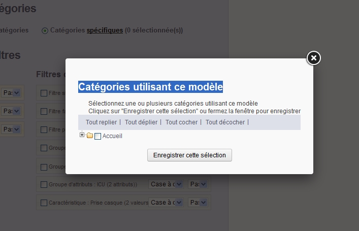

romelik Posted October 8, 2013 Share Posted October 8, 2013 Bonjour J'ai installé prestashop il y a 2 semaines pour me faire la main, j'ai donc bidouillé des modules, des thèmes, des css etc... Lorsque je veux choisir les catégories à sélectionner pour la navigation à facette j'ai bien une nouvelle fenêtre qui s'ouvre avec l'arborescende de mes catégories mais je ne ne peux pas déplier cette arborecence: une seule action possible cocher ou décocher "Accueil" ... Je me suis dit que j'avais peut-être fait une connerie dans mes bidouilles j'ai donc réinstallé Prestashop dans un autre dossier ... je n'ai donc fait aucune bidouille ... j'ai installer " bloc navigation à facette" et rebelotte impossible de déplier mon arborescence pour pouvoir sélectionner la catégorie concernée... Si j'ai mal fait ou vous avez une astuce je suis preneur ;-) D'avance merci Voici en pj l'arborecence en question qui refuse de se déplier.. Link to comment Share on other sites More sharing options...

romelik Posted October 9, 2013 Author Share Posted October 9, 2013 Bon ben je viens d'installer la dernière version et ... l'arborescence fonctionne !!! Merci Link to comment Share on other sites More sharing options...
