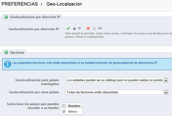

Marco C. Posted November 15, 2013 Share Posted November 15, 2013 Saludos, Haber si ayuda mi experiencia, yo tuve el problema similar que cualquier código para compartir como addthis, sharethis sólo me compartían el enlace sin foto y sin descripción, sólo la URL, estando a punto de reinstalar mi tienda porque recordaba que funcionaba bien, se me ocurrió pensar en los bloqueos por países en la sección de geolocalización, yo había activado anteriormente la Geolocalización por dirección IP y había seleccionado sólo a México (mi país) para tener acceso a mi tienda sin darle acceso a las funciones a otros países, al cambiar esto y dar acceso a otros países addthis y sharethis compartieron con descripción y foto los posts. La explicación es que estando estos servicios como addthis - sharethis fuera de mí país no les daba acceso para ver mi información por lo tanto no la compartían. Link to comment Share on other sites More sharing options...
