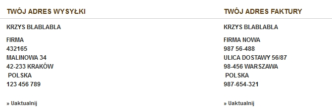

Witam,
Teraz ja potrzebuję drobnej pomocy.

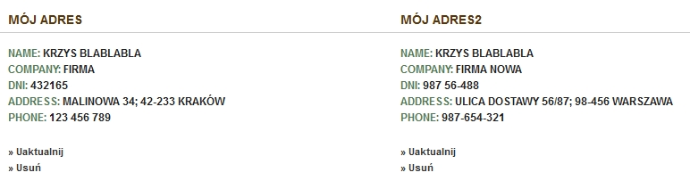

W historii zamówienia, w adresach w koncie klienta zrobiłem taki wygląd adresów:
identyczny sposób wyświetlania chciałem zrobić w adresach przy zamówieniu towaru:
Problem jest w tym, że nie mogę znaleźć pliku, w którym można to prosto edytować jak w addresses.tpl.
Plik, który jest odpowiedzialny za dodawanie/wygląd adresów to order-address.tpl, a w nim znajduje się kod:
<div class="clearfix"> <ul class="address item" id="address_delivery" {if $cart->isVirtualCart()}style="display:none;"{/if}> </ul> <ul class="address alternate_item {if $cart->isVirtualCart()}full_width{/if}" id="address_invoice"> </ul> </div>no właśnie, on prowadzi do funkcji isVirtualCart() i nie wiem czy można to pominąć i bezpośrednio w tym bloku da się wpisać adres, a jak nie, to jak się do niej dobrać, tak abym mógł edyrować każdy punkt <li>: <li class="address_firstname lastname">
