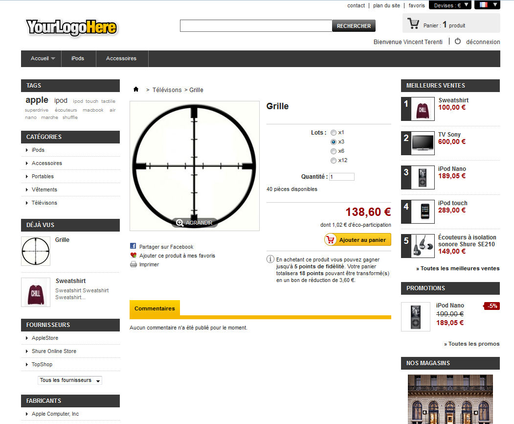

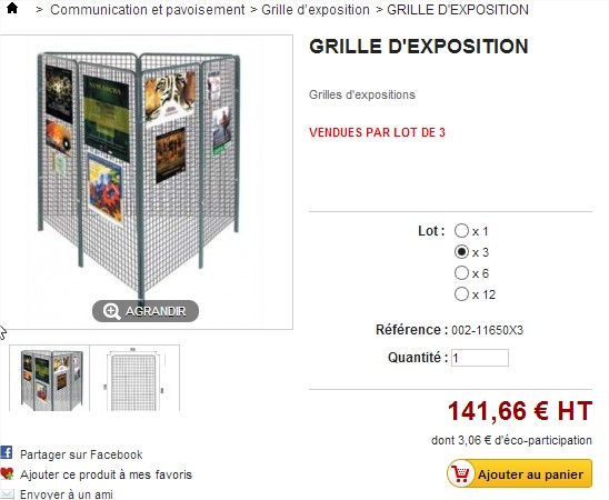

J'applique une déclinaison pour un de mes produits que je vends en lot de 3, je multiplie le prix de mon produit par 3 ainsi que le prix de la déclinaison
prix du produit 46.20 X 3 = 138.6
Prix de la déclinaison 1.02 X 3 =3.06
Le total donne donc 141.66
Le prix s'affiche bien dans la fiche article

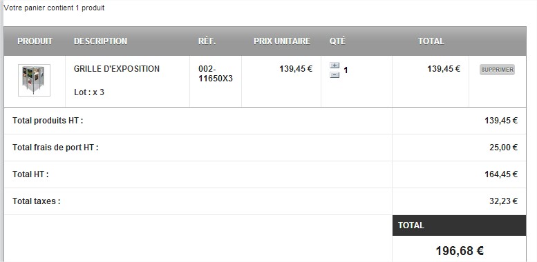

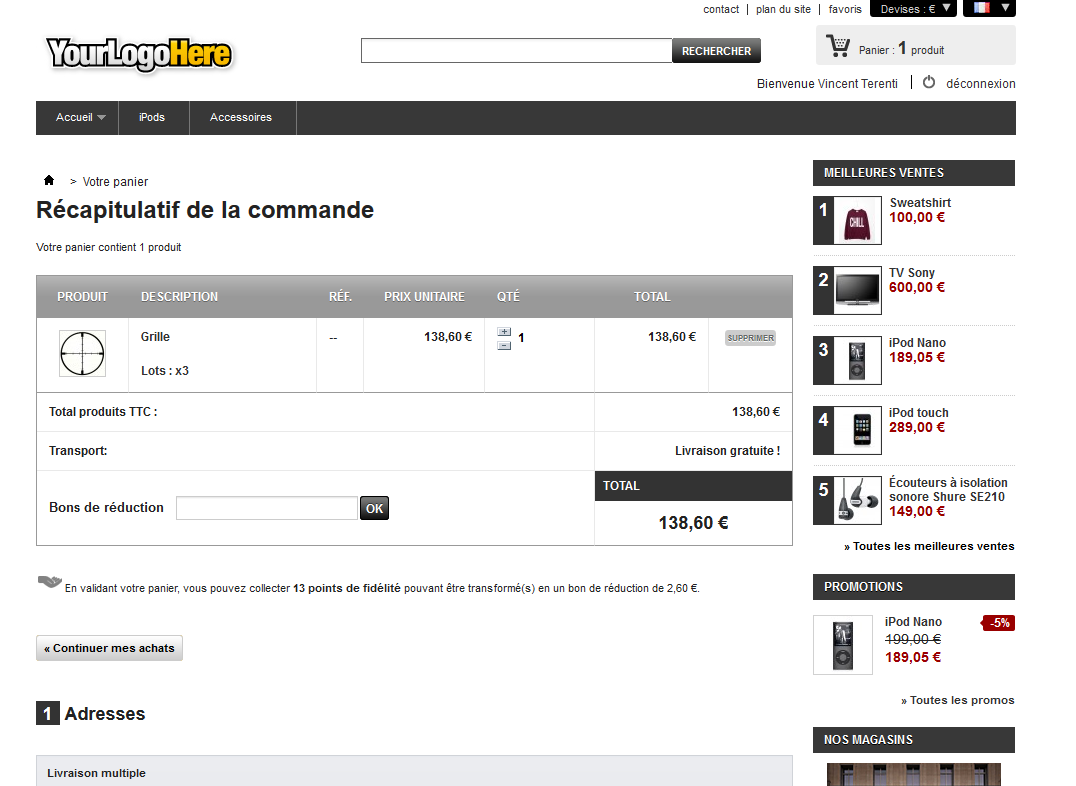

Mais des que je mets le produit dans le panier celui ci change de prix
Le prix devrait etre 141.66 - les 3.06€ d'ecotaxe soit 138.6 mais dans mon panier j'obtiens le prix de 139.45€

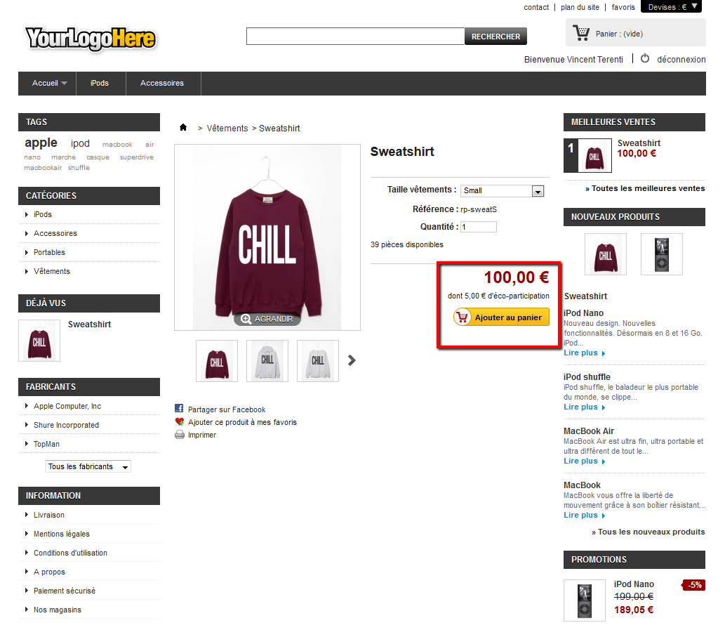

avez vous appliqué une ecotaxe dans l'onglet prix de votre produit?
car moi je suis obligé d'en saisir une afin d'afficher dont xx d'ecotaxe et des que j'en saisi une ca me la rajoute dans le prix final
