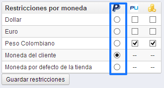

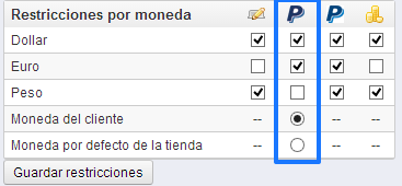

fats2005 Posted September 16, 2013 Share Posted September 16, 2013 Hola a todos, Tengo un problema al configurar el modulo de pago de paypal. Cuando voy a restricciones de módulos de pago, las opciones de paypal me aparecen con radiobotones y esto no permite configurar adecuadamente el módulo de paypal. (Mirar imagen adjunta) Antiguamente había configurado el modulo y las opciones me aparecían unas con checkbox y otras con radioboton, lo que era perfecto para poderlo configurar como necesito. Así era como me aparecía antes. Básicamente lo que quiero es que el modulo de PayPal esté habilitado solo para Euros y Dolares y que quede deshabilitado para Pesos. En la tienda hemos hecho varios cambios y hasta hace poco me di cuenta de este problema, así que no se que fue lo que paso. No se si el problema esté relacionado con la actualización a 1.5.5 o con este módulo que compré http://www.presteamshop.com/es/modulos-prestashop/one-page-checkout-prestashop.html He intentado hacer los cambios directamente en la base de datos a través del phpmyadmin en la tabla ps_module_currency, pero sigue sin funcionar bien Agradezco me puedan ayudar. Saludos!!! Link to comment Share on other sites More sharing options...

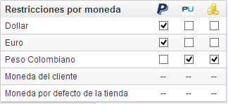

fats2005 Posted September 16, 2013 Author Share Posted September 16, 2013 Hola Nadie, Gracias por tu respuesta He seguido el foro que me has enviado y pasa lo siguiente 1. Las restricciones por moneda para PayPal ya me aparecen con checkbox y lo configure así 2. Pero si intento pagar con Pesos me sigue apareciendo paypal como modo de pago 3. Al intentar pagar con paypal me aparece error 500 4. Si cambio de moneda a dolares o euros, igual me aparece error 500 5. Si deshago el cambio del 'checkbox' a 'radio' deja de aparecer el error 500 También probé re-instalando el modulo de paypal nuevamente, pero pasa lo mismo Que más me recomiendas que haga? Muchas gracias por tu ayuda!! Saludos!!! Link to comment Share on other sites More sharing options...
