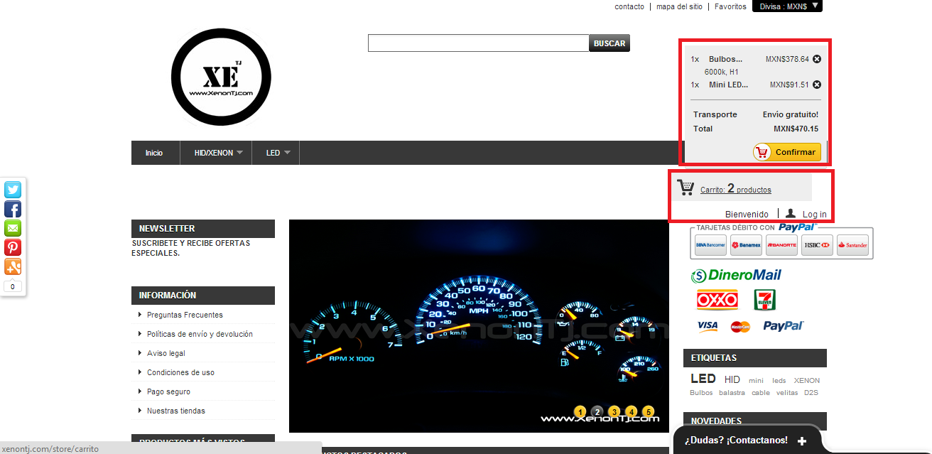

xenontj Posted August 9, 2013 Share Posted August 9, 2013 (edited) Que tal este el el primer post que hago y en verdad necesito la ayuda de alguien, he tendio algunos otros problemas pero buscando en internet los he solucionado. Pero ahora si no encuentro solucion por ningun lado. tengo mi hosting con HostGator e instale PrestaShop desde Quickinstall (en mi cPanel) El problema que tengo es el siguiente: Sin querer borre el bloque de "Informacion de mis contactos" (el carrito, donde ellos hacen Log in y donde dice Bienvenido o su Nombre) para ser mas exacto es este (adjunto una imagen) y en verdad necesito ayuda de alguno de ustedes que me ayude o me diga que tengo que hacer o de donde puedo descargar nuevamente el modulo, ya que practicamente mis clientes y usuarios no podrán ver sus productos agregados a su carrito ni hacer Log in. Gracias y espero su respuesta!! Ali Edited August 9, 2013 by xenontj (see edit history) Link to comment Share on other sites More sharing options...

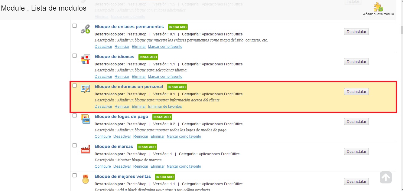

xenontj Posted August 9, 2013 Author Share Posted August 9, 2013 Me meti al Demo de prestashop del BO y encontre cual fue el modulo que por error elimine, alguien sabe de donde puedo descargarlo?? O alguien sabe como se llama la carpeta?? Adjunto una imagen. Gracias y espero me puedan ayudar. Ali Link to comment Share on other sites More sharing options...
nadie Posted August 9, 2013 Share Posted August 9, 2013 Me meti al Demo de prestashop del BO y encontre cual fue el modulo que por error elimine, alguien sabe de donde puedo descargarlo?? O alguien sabe como se llama la carpeta?? Adjunto una imagen. Gracias y espero me puedan ayudar. Ali La carpeta del modulo "bloque de información personal" se llama: blockuserinfo Si lo has borrado físicamente, puedes volver a bajarte Prestashop y copiar la carpeta "/modules/blockuserinfo/". Si lo has desinstalado, simplemente vuelve a instalarlo desde la pestaña modulos -> modulos. Link to comment Share on other sites More sharing options...
xenontj Posted August 9, 2013 Author Share Posted August 9, 2013 (edited) La carpeta del modulo "bloque de información personal" se llama: blockuserinfo Si lo has borrado físicamente, puedes volver a bajarte Prestashop y copiar la carpeta "/modules/blockuserinfo/". Si lo has desinstalado, simplemente vuelve a instalarlo desde la pestaña modulos -> modulos. Gracias nadie, estuve busando ifnfo y si logre poderlo hacer funcionar, lo habia eliminado por completo y volvi a descargar prestashop y solo extraje el folder que comentas. ahora el problema que tengo es que el carrito y login no aparecen como estaban antes antes estaban por encima de la barra color negro. adjunto una imagen eso si ya no supe como dejarlo como estaba Edited August 9, 2013 by xenontj (see edit history) Link to comment Share on other sites More sharing options...
nadie Posted August 9, 2013 Share Posted August 9, 2013 Gracias nadie, estuve busando ifnfo y si logre poderlo hacer funcionar, lo habia eliminado por completo y volvi a descargar prestashop y solo extraje el folder que comentas. ahora el problema que tengo es que el carrito y login no aparecen como estaban antes antes estaban por encima de la barra color negro. adjunto una imagen eso si ya no supe como dejarlo como estaba Pestaña "Modulos -> Posiciones", busca el bloque diga "Top of pages" (No confundas con Header of pages) y dentro del bloque "Top of pages" sube el modulo llamado "Bloque de información personal" para arriba con las flechas. 1 Link to comment Share on other sites More sharing options...
