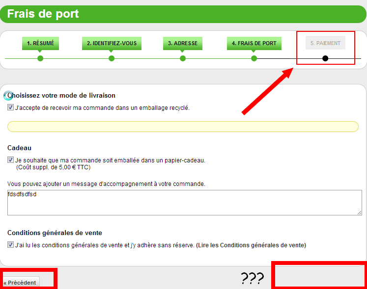

leludo54 Posted May 16, 2013 Share Posted May 16, 2013 (edited) Edit : Titre modifié carle problème ne porte pas sur le paiement non disponible mais sur les frais de port qui n'apparaissent pas lors de la commande d'un client et qui l'empêche d'aller au terme de celle ci Bonjour Pour rappel, je suis enseignant et je "construis" à titre pédagogique un site ecommerce à destination de mes jeunes élèves (niveau Cap, Bac Pro). J'ai actuellement un site multiboutique (9 boutiques car 9 lycées de mon académie pourraient l'utiliser) Je remets les "pieds" sur mon site après 1 mois de pause. Je veux vérifier qqchose en jouant le rôle d'un client et je commande MAIS au bout de la procédure, au moment, ou je dois faire suivant pour "paiement" et bien, je n'ai pas accès au boutons "suite" car il est grisé. J'ai vérifié que j'avais bien un moyen de paiement d'activé, ce qui est le cas (paiement par chèque) Qui peut me dire où est le problème SACHANT que il y a un mois, cela fonctionnait parfaitement J'ai peut être "touché" qqchose qu'il ne fallait pas Pour info, je suis sous PS 1.5.4.1 J'ai activé la gestion avancée des stocks Merci à vous Je désespère..... Edited May 19, 2013 by leludo54 (see edit history) Link to comment Share on other sites More sharing options...
leludo54 Posted May 17, 2013 Author Share Posted May 17, 2013 Bon, après qqles recherches le problème ne vient pas de l'étape de paiement mais de l'étape des frais de port Il m'affiche "livraison gratuite à l'étape 1" puis "il n'y a pas de transporteur qui livrent à l'adresse sélectionnée" alors que j'ai un seul transporteur qui livre en Europe et en Europe Out. De plus mon client est à Paris !!! A moins que Paris ne soit pas en Europe, je ne vois pas le problème Merci de votre aide Je galère sur ce problème... Link to comment Share on other sites More sharing options...

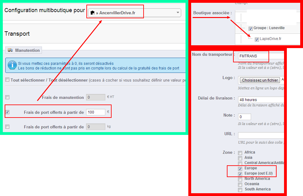

leludo54 Posted May 17, 2013 Author Share Posted May 17, 2013 (edited) Merci pour la réponse. j'ai bien assigné le transporteur à chaque boutique j'ai bien assigné les frais de port gratuit à la boutique voir image et cela ne fonctionne toujours pas Edited May 18, 2013 by leludo54 (see edit history) Link to comment Share on other sites More sharing options...
