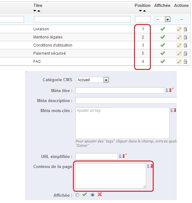

Vectorus Posted April 30, 2013 Share Posted April 30, 2013 (edited) Suite au passage de ma boutique à la 1.5.4.1 j'ai constaté plusieurs soucis que voici : - Dans le back office, il m'est impossible de changer l'ordre des pages, à la place des flèches habituelles j'ai des numéros (non éditable). - Dans le back office, la création ne page cms ce fait uniquement en html, il n'y a pas le panneau d’édition de texte standard - Problème pour modifier les quantités des produits dans la commande, voici là : http://www.prestasho...__fromsearch__1 J'aimerais savoir si c'est propre à ma boutique et si vous avez des solutions à cela. Merci d'avance Edited May 3, 2013 by Vectorus (see edit history) Link to comment Share on other sites More sharing options...
Vectorus Posted May 3, 2013 Author Share Posted May 3, 2013 J'ai réussi à résoudre le problème suivant : - Dans le back office, la création ne page cms ce fait uniquement en html, il n'y a pas le panneau d’édition de texte standard. J'ai simplement remplacer les fichiers "admincms.php, admincmscategories.php et admincmscontent.php" du dossier admin/tabs par les fichiers que j'ai récupéré sur une version 1.5.4.0. Ne sachant pas lequel fait quoi précisément j'ai changé les 3, j'espéré que ça me permettrait également de réglé le problème de position de page mais ça n'a pas fonctionné. Link to comment Share on other sites More sharing options...
emily_d Posted May 3, 2013 Share Posted May 3, 2013 (edited) Effectivement, je peux confirmer le premier problème (impossible changer l'ordre des pages CMS, avec les flèches ou en drag and drop). Mais aucun souci chez moi pour le deuxième et le troisième par contre. Pour le premier problème, le bug a été introduit lors de ce commit : https://github.com/P...ea231cfce77472f qui a fait disparaître la fonction getList qui afficher "display position feature (drag and drop)" Le commit avait pour but de corriger le bug #PSCFV-8614, ce bug était "Unable to sort CMS page in back office" En remettant la fonction getList, cela remarche (/controllers/admin/AdminCmsController.php) : /** * Modifying initial getList method to display position feature (drag and drop) */ public function getList($id_lang, $order_by = null, $order_way = null, $start = 0, $limit = null, $id_lang_shop = false) { if ($order_by && $this->context->cookie->__get($this->table.'Orderby')) $order_by = $this->context->cookie->__get($this->table.'Orderby'); else $order_by = 'position'; parent::getList($id_lang, $order_by, $order_way, $start, $limit, $id_lang_shop); } Edited May 4, 2013 by emily_d (see edit history) 2 Link to comment Share on other sites More sharing options...
