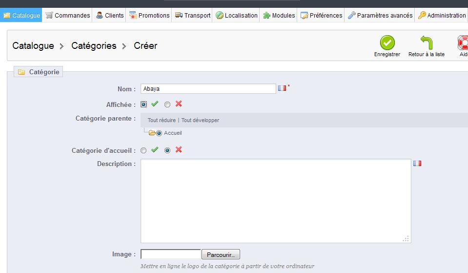

Bonsoir,
Suite au indication donnée ci-dessus, pour ajouter des sous catégorie dans le menu horizontal. Toujours impossible de faire ceux que je souhaite. Je joins une image de la page que j'obtiens lors de la création d'une sous-catégorie, comme on peux le voir dans "catégorie parente" je peux selectionner uniquement accueil comme catégorie parente les autre catégorie ne sont pas visible quelqu'un aurais une explication ????
Merci.
Bonjour ahmed78,
C'est tout à fait normal, toutes les catégories principales s'inscrivent sous "Accueil", ensuite, on choisi une catégorie, et on crée une sous-catégorie.
Toute l'arborescence des catégories et sous-catégories sera sous "Accueil", c'est normal.

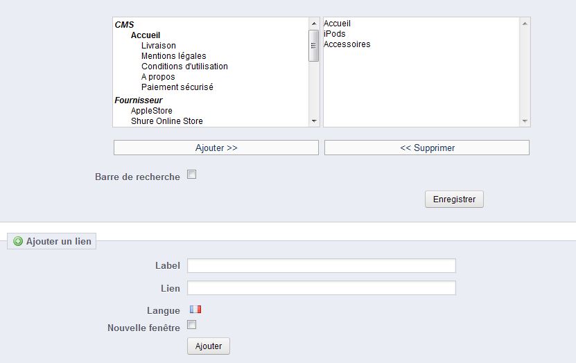

Bonjour ahmed78,
Non, je crois que tu ne comprends pas exactement comment fonctionne ce module.
Je te remets donc les explications précédentes :
En fait, sur le menu haut horizontal installé de base sur le thème de base de PS, Accueil ne veut pas dire 'Page d'accueil', mais 'Catégories Accueil', avec toute la déclinaison des catégories.
Si tu veux que 'Accueil' devienne le lien pour accéder à la page d'accueil, il te faut supprimer le 'Accueil' actuel du menu haut horizontal dans le module, avec la fonction 'supprimer' et le remplacer par un lien sur la page d'accueil avec la fonction 'ajouter' dans le module, en créant le lien en "Menu 1".
Ensuite faire "Ajouter" pour les catégories choisies en "Menu 2", "Menu 3", et même "Menu 4" si tu veux.
De ce fait, les sous-catégories seront en menus déroulant sous les catégories que tu auras ajouté au menu haut horizontal.
Et si tu veux des sous/sous-catégories sous les catégories, elles se positionneront automatiquement une fois créées dans le 'Catalogue'
Voir photo ci-jointe.
Cordialement
jhb13

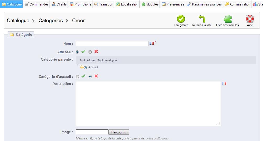

Slt jhb13
Dans le BO je ne trouve pas ou entrée des sous catégorie. Pour les catégorie ca pas de problème ==> onglet catalogue ensuite catégorie mais pour les sous catégorie je ne c'est pas ou aller. Pourrais-tu m'orienter stp.
Merci
Bonjour ahmed78,
Dans le BO, lors de la création d'une catégorie, il suffit de choisir quelle catégorie sera la parente, en ne cochant que celle là, et surtout ne pas cocher "Accueil" comme catégorie parente
Cordialement.
jhb13

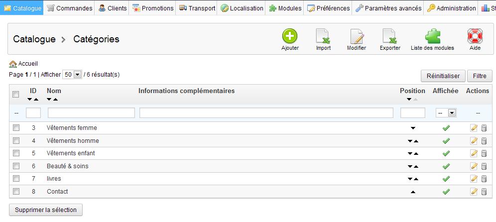

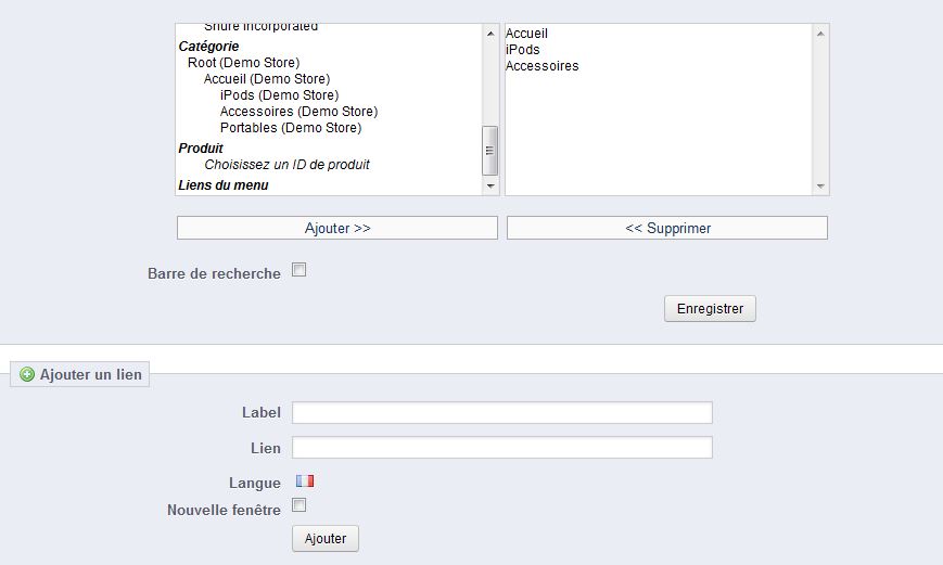

slt
Toute les catégories ont été créer cf PJ "catégorie".
Par contre lorsque je vais sur le module "Menuhauthorizontal" dans configurer les catégories n'apparaissent pas dans la colonne de gauche cf PJ "module"
Re,
Je pense que tu devrais réinitialiser le module "blocktopmenu", voire le réinstaller carrément, il y a un problème, car compte tenu des catégories principales enregistrées sous "Accueil", tu devrais avoir dans cette fenêtre sous "Catégories", quelque chose comme cela:
