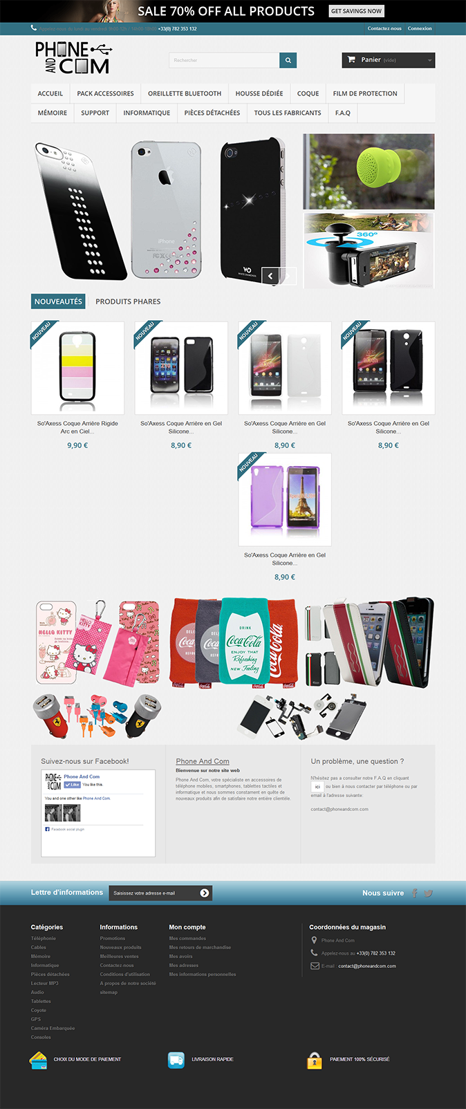

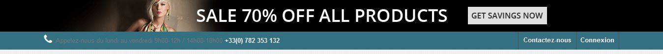

businessphoneandcom Posted April 9, 2014 Share Posted April 9, 2014 Bonsoir, Moi je recherche à modifier la police de texte sous prestashop 1.6 qui est pas trop lisible suite au changement de mon fond bleu. Regardez la photo ci-jointe: Impossible à trouver la ligne de code à modifier. je l'ai trouvé sur firefox en examinant l'élément mais impossible à trouver dans mon serveur ni dans le thème que j'utilise, ni dans le module blockcontact. En général je trouve mais la je sèche. Merci de m'orienter dans le droit chemin SVP. Businessphoneandcom Link to comment Share on other sites More sharing options...
businessphoneandcom Posted April 9, 2014 Share Posted April 9, 2014 Bonsoir, Moi je recherche à modifier la police de texte sous prestashop 1.6 qui est pas trop lisible suite au changement de mon fond bleu. Regardez les photos ci-jointes: Impossible à trouver la ligne de code à modifier. je l'ai trouvé sur firefox en examinant l'élément mais impossible à trouver dans mon serveur ni dans le thème que j'utilise, ni dans le module blockcontact. En général je trouve mais la je sèche. Merci de m'orienter dans le droit chemin SVP. Businessphoneandcom Link to comment Share on other sites More sharing options...
businessphoneandcom Posted April 9, 2014 Share Posted April 9, 2014 Je répète : Cela se passe dans le BO/Localisations/Traductions/ Choisir : Traductions des modules installés Cliquer sur le petit drapeau Rechercher le texte à modifier dans : Module : blockcontact Bonsoir, Moi je recherche à modifier la police de texte sous prestashop 1.6 qui est pas trop lisible suite au changement de mon fond bleu. Regardez les photos ci-jointes: Impossible à trouver la ligne de code à modifier. je l'ai trouvé sur firefox en examinant l'élément mais impossible à trouver dans mon serveur ni dans le thème que j'utilise, ni dans le module blockcontact. En général je trouve mais la je sèche. Merci de m'orienter dans le droit chemin SVP. Businessphoneandcom Je répète : Cela se passe dans le BO/Localisations/Traductions/ Choisir : Traductions des modules installés Cliquer sur le petit drapeau Rechercher le texte à modifier dans : Module : blockcontact Bonsoir, Moi je recherche à modifier la police de texte sous prestashop 1.6 qui est pas trop lisible suite au changement de mon fond bleu. Regardez les photos ci-jointes: Impossible à trouver la ligne de code à modifier. je l'ai trouvé sur firefox en examinant l'élément mais impossible à trouver dans mon serveur ni dans le thème que j'utilise, ni dans le module blockcontact. En général je trouve mais la je sèche. Merci de m'orienter dans le droit chemin SVP. Businessphoneandcom Link to comment Share on other sites More sharing options...
Superbegood31 Posted April 10, 2014 Share Posted April 10, 2014 Bonjour, Il s'agit de css Modifiez shop-phone dans le fichier blockcontact.css de votre_theme/css/modules/blockcontact Link to comment Share on other sites More sharing options...
businessphoneandcom Posted April 10, 2014 Share Posted April 10, 2014 Bonjour, Il s'agit de css Modifiez shop-phone dans le fichier blockcontact.css de votre_theme/css/modules/blockcontact Bonjour, Bien vu !! Je me suis fait avoir car quand j'examinais l'élément avec Firefox ça me mettait (<span class="shop-phone"></span>) que j'ai cherché tout mon mercredi après midi !!! super sympa j'aurai du poster dans le forum depuis mardi ...... en fait j'ai rajouté un ligne de couleur dans le css du module blockcontact qui n'y était pas et qui reprenait le code par défaut je suppose pour s'afficher en gris terne. Voila la ligne de code rajoutée en image: Encore merci à vous. Businessphoneandcom Link to comment Share on other sites More sharing options...
