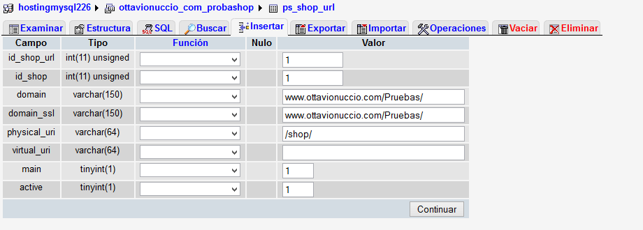

MarioCM Posted April 2, 2013 Author Share Posted April 2, 2013 (edited) debe ser una tontería pero me está dando el día... Desde el panel de configuración, si doy al enlace de ver mi tienda, me direcciona así: www.ottavionuccio.com/Pruebas//Pruebas/shop me está lanzando a /Pruebas/shop pero en la base de datos me figura bien y en el settings, con la version nueva 1.5 ya no me sale lo del shop url, ahora sólo está: define('_PS_DIRECTORY_', '/../../'); si meto en la web la dirección de la tienda: www.ottavionuccio.com/Pruebas/shop Me manda a => /Pruebas//shop Firefox ha detectado que el servidor está redirigiendo la solicitud a esta dirección de una manera en la que nunca terminará. Este problema a veces está causado por desactivar o rechazar la recepción de cookies. Os dejo como tengo configurada en la base de datos la url de la tienda. Edited April 2, 2013 by Gamusino (see edit history) Link to comment Share on other sites More sharing options...

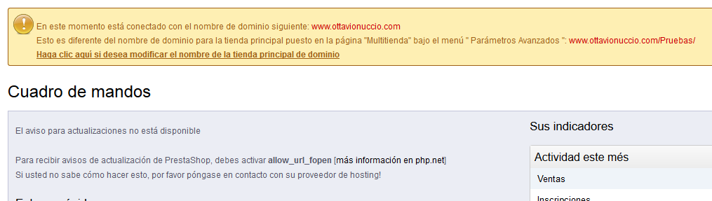

MarioCM Posted April 2, 2013 Author Share Posted April 2, 2013 Bueno, he mejorado algo, he cambiado en la base de datos la url de la tienda con el dominio raiz solamente (www.ottavionuccio.com) y ahora ya redirecciona bien, pero me da este error en el BO en cuanto toco algún menú: Fatal error: Uncaught exception 'SmartyException' with message 'Unable to load template file '\\WAGNER\wwwroot$\ottavionuccio.com\Pruebas\shop\admin976/themes/default\template\controllers\preferences/helpers/options/options.tpl'' in \\WAGNER\wwwroot$\ottavionuccio.com\Pruebas\shop\tools\smarty\sysplugins\smarty_internal_templatebase.php:240 Stack trace: #0 \\WAGNER\wwwroot$\ottavionuccio.com\Pruebas\shop\classes\helper\Helper.php(113): Smarty_Internal_TemplateBase->fetch() #1 \\WAGNER\wwwroot$\ottavionuccio.com\Pruebas\shop\classes\helper\HelperOptions.php(170): HelperCore->generate() #2 \\WAGNER\wwwroot$\ottavionuccio.com\Pruebas\shop\classes\controller\AdminController.php(1555): HelperOptionsCore->generateOptions(Array) #3 \\WAGNER\wwwroot$\ottavionuccio.com\Pruebas\shop\classes\controller\AdminController.php(1415): AdminControllerCore->renderOptions() #4 \\WAGNER\wwwroot$\ottavionuccio.com\Pruebas\shop\classes\controller\Controller.php(167): AdminControllerCore->initContent() #5 \\WAGNER\wwwroot$\ottavionuccio.com\Prue in \\WAGNER\wwwroot$\ottavionuccio.com\Pruebas\shop\tools\smarty\sysplugins\smarty_internal_templatebase.php on line 240 me están empezando a entrar ganas de desistir de hacer una copia de la tienda... Link to comment Share on other sites More sharing options...
