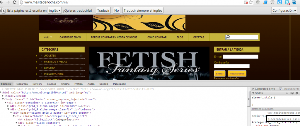

nadie Posted March 6, 2013 Share Posted March 6, 2013 nadie. Esa no es la cuestion. Firebug me dice que archivo es, el problema es que cuando abro el archivo todo el codigo esta comprimido en una misma linea es decir 70.000 caracteres juntos en la misma linea, asi es imposible que pueda localizar la linea que necesito modificar. Ya eh hecho eso que me dices de inteligente css, pero sigue igual. Gracias. Yo acabo de entrar ahora en tu pagina, y si veo lo que ficheros a editar. (No hablo de la css del cache) Tu no tienes que editar los ficheros que te genera la cache, tienes que editar los ficheros originales. La cache del css se genera a partir de los originales del css. Ahora mismo, acabo de entrar a tu web, y como has desactivado la opción que te he dicho si puedes ver el fichero y linea original a tocar. (Adjunto Imagen actual de tu tienda) Si siguessin ver el fichero original a tocar, limpia la cache de tu navegador por si las moscas, no sea que se te haya quedado el estado anterior. Link to comment Share on other sites More sharing options...
