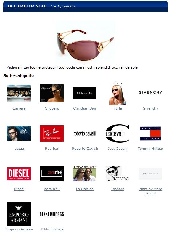

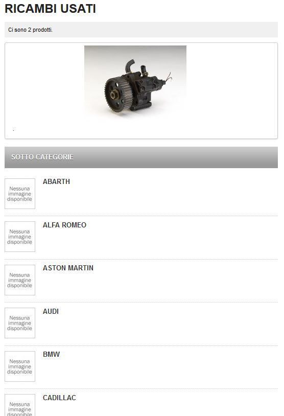

artur82 Posted March 5, 2013 Share Posted March 5, 2013 (edited) Buongiorno ho un sito in prestashop 1.5 vorrei poter modificare la visuale delle sottocategorie da come sono attualmente (vedi allegato 1) a visuale griglia (come da immagine allegata 2). A quale file devo mettere mano? Grazie! Edited March 5, 2013 by artur82 (see edit history) Link to comment Share on other sites More sharing options...
