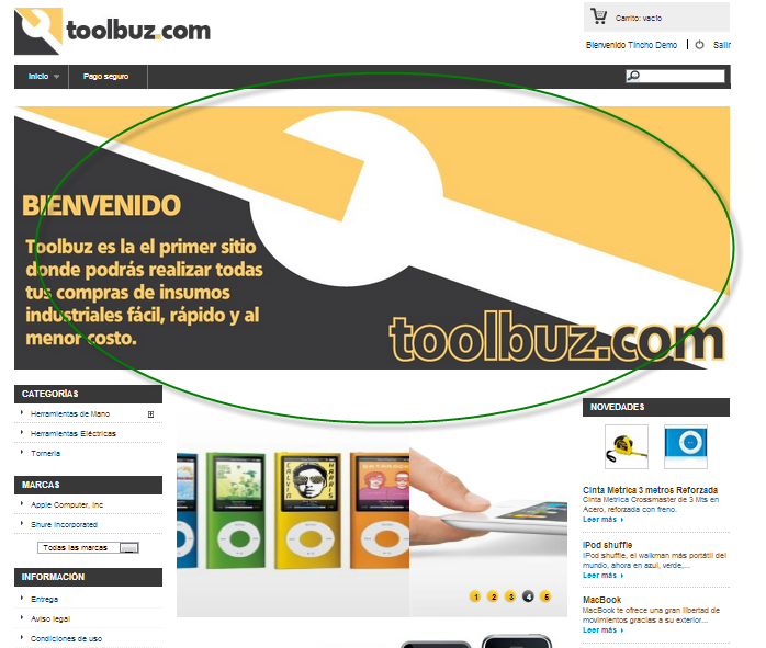

toolbuz Posted March 3, 2013 Share Posted March 3, 2013 (edited) Hola a Todos. Estoy hace rato intentando conseguir poner un slider en la página principal pero que ocupe las 3 columnas. Me las arregle para conseguir poner un banner mediante contentbox pero ahora no se como hacer con el slider. El nativo de PS no me deja usar hooj columna izquierda... y no conseguí otros gratis. Por otro lado intente cargarle el codigo html de un slider gratuito que consegui en internet en el content box pero no me funciono... Alguna sugerencia??????' GRACIAS Edited March 3, 2013 by toolbuz (see edit history) Link to comment Share on other sites More sharing options...

toolbuz Posted March 3, 2013 Author Share Posted March 3, 2013 Antes que nada, GRACIAS ABSOLUTAS! Muy muy cerca de lograrlo.... Algunos problemas ya que el slider me tapo la barra (no visualmente pero si funcionalmente.... el wrapper me quedó montado sobre la barra pero las imagenes agarran bien los 40 px de topmargin... Por otro lado, note que no solo aparece en la pagina principal sino que en todas... se puede agregar una excepción para todo el resto? Me ayudarían con eso?? Link to comment Share on other sites More sharing options...

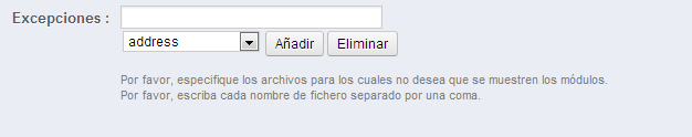

nadie Posted March 3, 2013 Share Posted March 3, 2013 Antes que nada, GRACIAS ABSOLUTAS! Muy muy cerca de lograrlo.... Algunos problemas ya que el slider me tapo la barra (no visualmente pero si funcionalmente.... el wrapper me quedó montado sobre la barra pero las imagenes agarran bien los 40 px de topmargin... Respecto a eso, dime la url de tu tienda, asi sera mas facil decirte los ajustes para tu tienda. Por otro lado, note que no solo aparece en la pagina principal sino que en todas... se puede agregar una excepción para todo el resto? Me ayudarían con eso?? Respecto a esto... En la pestaña Módulos -> Posiciones edita el modulo que se llama "Imagen de control deslizante ..." Y dentras veras un bloque llamado "Excepciones". En Excepciones, coloca donde no quieres que se muestre el módulo. Tambien puedes puedes hacer esto que te comento ahora a modo "chapuza express" depende lo otro que te he comentado: Fichero: modules/homeslider/homeslider.tpl Busca esto: {if isset($homeslider)} <script type="text/javascript"> {if isset($homeslider_slides) && $homeslider_slides|@count > 1} {if $homeslider.loop == 1} var homeslider_loop = true; {else} var homeslider_loop = false; {/if} {else} var homeslider_loop = false; {/if} var homeslider_speed = {$homeslider.speed}; var homeslider_pause = {$homeslider.pause}; </script> {/if} {if isset($homeslider_slides)} <ul id="homeslider"> {foreach from=$homeslider_slides item=slide} {if $slide.active} <li><a href="{$slide.url|escape:'htmlall':'UTF-8'}" title="{$slide.description|escape:'htmlall':'UTF-8'}"><img src="{$smarty.const._MODULE_DIR_}/homeslider/images/{$slide.image|escape:'htmlall':'UTF-8'}" alt="{$slide.legend|escape:'htmlall':'UTF-8'}" legend="{$slide.description|escape:'htmlall':'UTF-8'}" height="{$homeslider.height|intval}" width="{$homeslider.width|intval}" /></a></li> {/if} {/foreach} </ul> {/if} Y dejalo así: {if $page_name=='index'} {if isset($homeslider)} <script type="text/javascript"> {if isset($homeslider_slides) && $homeslider_slides|@count > 1} {if $homeslider.loop == 1} var homeslider_loop = true; {else} var homeslider_loop = false; {/if} {else} var homeslider_loop = false; {/if} var homeslider_speed = {$homeslider.speed}; var homeslider_pause = {$homeslider.pause}; </script> {/if} {if isset($homeslider_slides)} <ul id="homeslider"> {foreach from=$homeslider_slides item=slide} {if $slide.active} <li><a href="{$slide.url|escape:'htmlall':'UTF-8'}" title="{$slide.description|escape:'htmlall':'UTF-8'}"><img src="{$smarty.const._MODULE_DIR_}/homeslider/images/{$slide.image|escape:'htmlall':'UTF-8'}" alt="{$slide.legend|escape:'htmlall':'UTF-8'}" legend="{$slide.description|escape:'htmlall':'UTF-8'}" height="{$homeslider.height|intval}" width="{$homeslider.width|intval}" /></a></li> {/if} {/foreach} </ul> {/if} {/if} Link to comment Share on other sites More sharing options...

toolbuz Posted March 3, 2013 Author Share Posted March 3, 2013 Sigo batallando con el CSS para que no se superponga la barra (que tambien genera que las tres columnas queden superpuestas. Va la url: demo.toolbuz.com Algo sucede con el CSS ya que lo modifique infinidad de veces pero al inspeccionar con el explorador no veo mis modificaciones. Estoy borrando la cache a ver si es eso... quiero mover los botones abajo... En minutos pruebo lo que dices. GRACIAS! Link to comment Share on other sites More sharing options...
nadie Posted March 3, 2013 Share Posted March 3, 2013 Sigo batallando con el CSS para que no se superponga la barra (que tambien genera que las tres columnas queden superpuestas. Va la url: demo.toolbuz.com Algo sucede con el CSS ya que lo modifique infinidad de veces pero al inspeccionar con el explorador no veo mis modificaciones. Estoy borrando la cache a ver si es eso... quiero mover los botones abajo... En minutos pruebo lo que dices. GRACIAS! Hola, es que en tu caso tienes que hacer las modificaciones aquí: /themes/prestashop-html5-theme-master/css/modules/homeslider/bx_styles.css Y las estas haciendo aquí: /modules/homeslider/bx_styles.css Link to comment Share on other sites More sharing options...
nadie Posted March 3, 2013 Share Posted March 3, 2013 En definitiva, en el fichero: /themes/prestashop-html5-theme-master/css/modules/homeslider/bx_styles.css Busca esto: .bx-wrapper { margin-bottom:20px; height:300px } Y dejalo así: .bx-wrapper { margin-bottom: 32px; height: 300px; margin-top: 55px; padding-top: 1px; } Link to comment Share on other sites More sharing options...
nadie Posted March 3, 2013 Share Posted March 3, 2013 Luego, para no dejar tanto espacio entre el menu y el slider, ve al fichero: /themes/prestashop-html5-theme-master/css/modules/blocktopmenu/css/superfish-modified.css Busca esto: .sf-menu { float: left; margin-bottom: 1em; } Y dejalo así: .sf-menu { float: left; margin-bottom:0em; } Link to comment Share on other sites More sharing options...

toolbuz Posted March 3, 2013 Author Share Posted March 3, 2013 Ooops............... Un problema que surgio... hay un espacio en blanco fuera del home en la columna central... Algún indicio?!?!?!? http://demo.toolbuz.com/index.php?id_category=8&controller=category&id_lang=4 Link to comment Share on other sites More sharing options...
nadie Posted March 3, 2013 Share Posted March 3, 2013 Ooops............... Un problema que surgio... hay un espacio en blanco fuera del home en la columna central... Algún indicio?!?!?!? http://demo.toolbuz....egory&id_lang=4 Si pero ese problema es otro problema y se debe preguntar una duda por tema De todos modos te dire como arregrarlo. En el fichero: /themes/prestashop-html5-theme-master/css/global.css Busca esto: .breadcrumb { margin-bottom: 400px; font-size: 12px; } Y dejalo así: .breadcrumb { margin-bottom: 7px; font-size: 12px; } Link to comment Share on other sites More sharing options...
nadie Posted March 3, 2013 Share Posted March 3, 2013 Por cierto en la pagina principal, tienes el slider 2 veces puesto y se te descuadra la home. (En el Top of pafes (DisplayTop) que es correcto por que lo movistes hay para que se viera debajo del menu tal como indica la guía de arriba, y lo tienes tambien en el displayHome, que es la posicion anterior, cargartelo de hay). Elimina el que tengas en la posición displayHome desde la pestaña Módulos -> Posicones del panel de tu tienda. Link to comment Share on other sites More sharing options...
