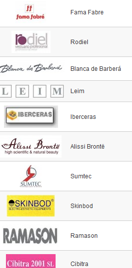

He actualizado a la versión 1.5.3 y ahora veo que en el módulo de marcas no me salen las imágenes (http://www.productos...com/fabricantes).
¿Alguien sabe por qué puede ser? Por cierto, ya he regenerado las miniaturas y sigue igual.

Parece como sino detectara las imagenes, por que si miras el src, te manda a:
http://www.productosdeesteticaypeluqueriaprofesional.com/img/m/es-default-medium_default.jpg
