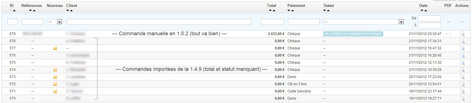

j'ai tenté de faire la mise a jour 1.4.9 a 1.5.2 via le 1-click update, j'ai eu un beau paquet d'erreurs sql, mais bon. Apres avoir re-upload le dossier admin, tout marche pas mal sauf l'onglet "commandes" qui ne m'affichait aucune commandes. J'ai donc manuellement importe la base de donnée en respectant la modification de l'architecture de la table ps_orders.
Maintenant j;ai bien toute mes commandes mais voila le résultat : (pièce jointe).

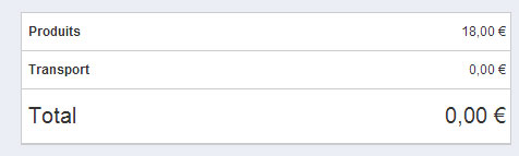

Attention ! Quand je vais sur les détails d'une commande tout va bien sauf en bas le total qui reste a 0.

La structure de la table posséde deux colonnes : "total_paid_tax_excl" et "total_paid_tax_incl" et qui ont pour valeur 0.00 dans chaque ligne.(1.5.2)
Faut donc que je trouve une belle formule pour transformer ma table+contenu 1.4.9 en table 1.5.2 incluant donc ces deux colonnes + valeurs associées.
