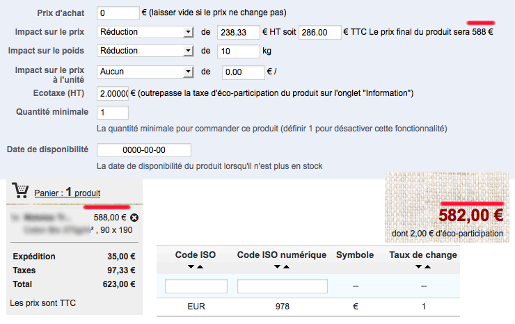

marshom Posted February 25, 2014 Share Posted February 25, 2014 Bonjour je rencontre également ce problème, Prestashop v1.5.6.2 cela se produit sur les déclinaisons lors de réduction de prix ou de poids à priori, lors d'augmentation cela fonctionne correctement, le prix est bonvoici une image avec les différentes informations merci par avance de vos conseils / avis pour résoudre ce problème Link to comment Share on other sites More sharing options...
marshom Posted February 26, 2014 Share Posted February 26, 2014 bonjour, je continue mes investigations, mais pas de solutions pour le moment, l'impression que ce problème est lié à l'écotaxe, lorsque l'on modifie cette écotaxe dans une déclinaison, la mention et le tarif final "Le prix final du produit sera xxx € " ne change pas merci par avance de vos avis, je trouve cela plutôt bloquant comme problème.. Link to comment Share on other sites More sharing options...
