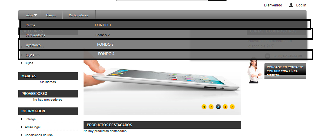

nadie Posted October 15, 2012 Share Posted October 15, 2012 Es decir, lo que quieres es lo que te muestro en la siguiente imagen: (Te pregunto) Como ves he señalado cada lista diciendo fondo 1, fondo 2, fondo 3, o quieres un fondo que ocupe todo ese ul Link to comment Share on other sites More sharing options...
utopico Posted October 15, 2012 Author Share Posted October 15, 2012 Es decir, lo que quieres es lo que te muestro en la siguiente imagen: (Te pregunto) Como ves he señalado cada lista diciendo fondo 1, fondo 2, fondo 3, o quieres un fondo que ocupe todo ese ul Un fondo que ocupe todo ese ul Link to comment Share on other sites More sharing options...
