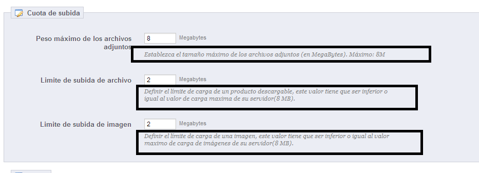

nadie Posted October 14, 2012 Share Posted October 14, 2012 Acabo de finalizar la instalación en 1and1 En este caso voy a estar limitado por el "post_max_size", independientemente de que tenga colocado el "upload_max_filezise" a 40MB, por que al final los archivos o imagenes que subas, los terminas subiendo por formulario. En este caso he ido a la pestaña Administración -> Preferencias del panel de mi tienda Prestashop. (Ver imágenes siguientes) Como ves en la imagen, ahora mismo el maximo de carga o de ficheros, me dejara establecerlo hasta los 8MB. ¿Por que no coloca 40MB? Por que por mucho que subas el parametro upload_max_filezise Si no subes el post_max_size No podrás subir ficheros mediante los formularios, por lo tanto no solo debes subir el upload_max_filezize sino tambien el post_max_size. Ahora te muestro la parte de mi info.php que me da a mi 1and1. Link to comment Share on other sites More sharing options...

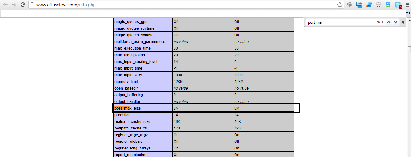

nadie Posted October 14, 2012 Share Posted October 14, 2012 Buenas Nadie, el link es: http://www.effuselove.com/info.php. Gracias por tu tiempo y dedicación. Por lo que veo el: upload_max_filesize Lo tienes a 2M y el post_max_size a 8M El upload_file_size ponlo superior o igual al post_max_size, ahora mismo el upload_max_filesize lo tienes a 2M..., te lo tienen que subir 8M Adjunto imágenes de tu info.php upload_max_filesize post_max_size Link to comment Share on other sites More sharing options...
nadie Posted October 14, 2012 Share Posted October 14, 2012 Ahora acabo de volver a tu info.php Y veo 8M en ambos parametros. ¿Deduzco que lo acabas de actualizar? Link to comment Share on other sites More sharing options...
