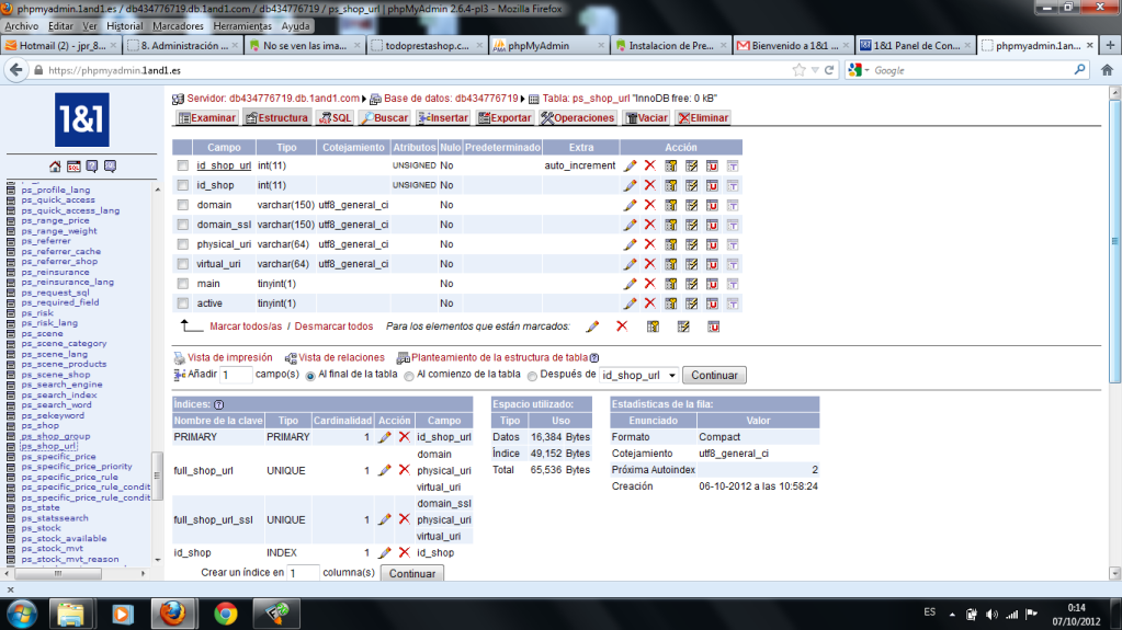

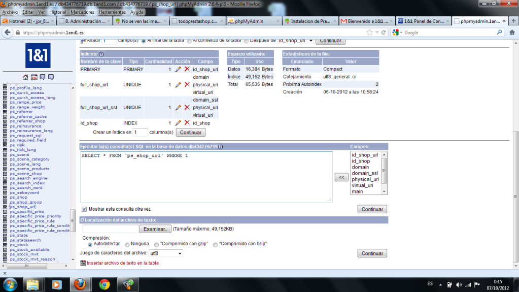

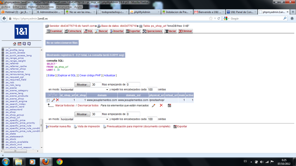

Como dices que no puedes hacer nada, y supongo que debera a que has colocado mas la url del dominio en la configuración de prestashop, o del directorio de la tienda
Ve a la base de datos, por ejemplo desde phpmyadmin a la tabla:
ps_shop_url
Hay puedes cambiarlo manualmente.
En tu caso veo que has puesto en el directorio de la tienda "prestashop", pero en tu caso es "/".
(Tambien pasaste por la tabla ps_configuration) y cambia los valores del dominio.
En la tabla:
ps_shop_url
Tienes 3 campos.
domain
(Url del dominio, en tu caso: www.jesuplementos.com )
domain_ssl:
Coloca tambien: www.jesuplementos.com
physical_uri:
(Esto es el directorio donde tienes la tienda instalada)
En tu caso coloca:
Ok, muchas gracias, estoy buscando ahora algun tuto del phpMyAdmin para cambiar lo que me estas diciendo, nada mas consiga algo te comento, muchas gracias.
¿En que hosting estas?
¿Tienes un panel en el hosting? ¿Que panel tienes?
¿Has accedido ya a phpmyadmin? (No todos los hosting, tienen phpmyadmin, pero casi todos lo tienen)
Hay alguna forma de editar lo que dices sin el phpmyadmin? no tiene nada q ver lo del filezilla verdad? yo asi si que se acceder, y mi servidor es 1and1 por si tiene algo que ver.
Haz lo que te he dicho, y editalo por ahora desde phpmyadmin, al menos para poder acceder bien a la web y al panel.

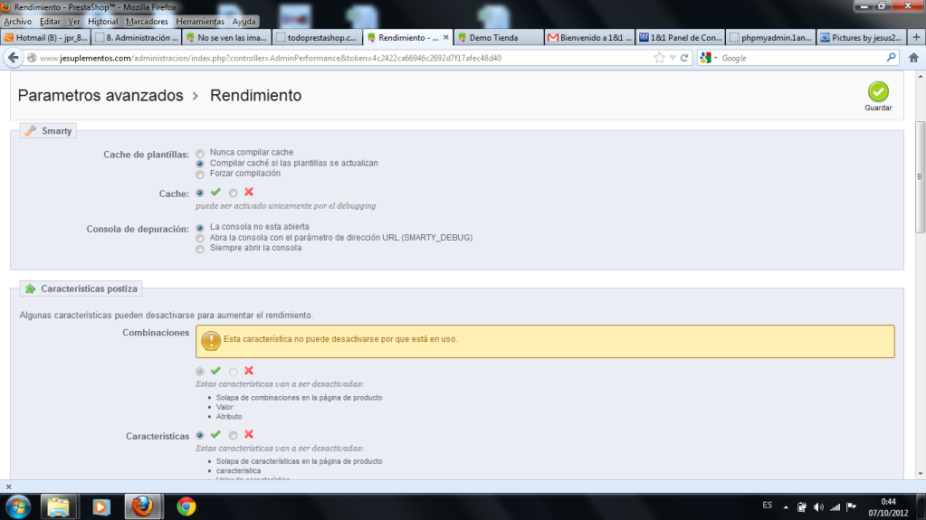

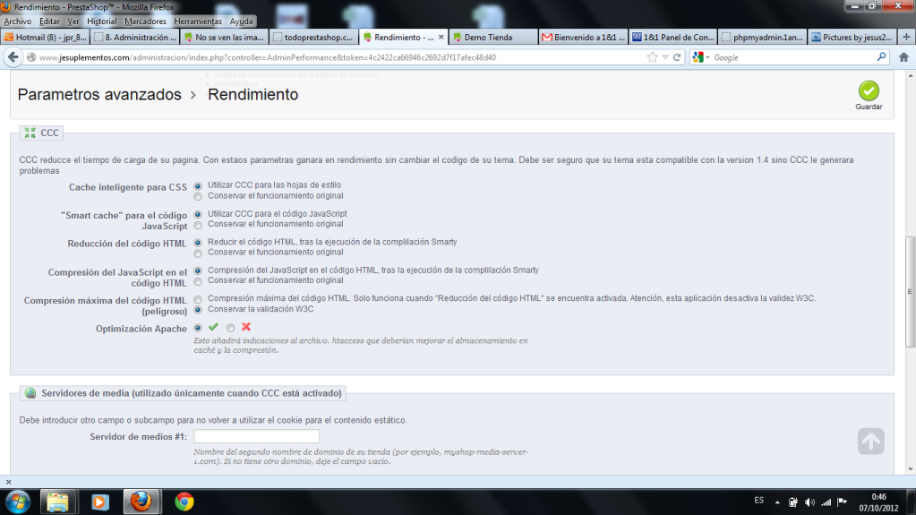

Desactiva op.apache en las opciones de optimización en tu tienda Prestashop (Pestaña Parametros Avanzados -> Rendimiento) un segundo, para comprobar una cosa.
Ya lo tienes arreglado, tu .htaccess estaba un poco extraño ) Lo he vaciado entero, le he dado a guardar en el panel para que te lo rellene y le he añadido esto:
RewriteBase /
Ya que en 1and1 es obligatorio.
