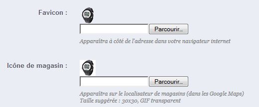

Mon problème est tout bête : je souhaite mettre une icône de magasins et je procède comme demander, c'est à dire que je crée un GIF que je choisis bien transparent. J'ai tenté un enregistrement classique dans Photoshop, ou une sauvegarde pour le web, mais rien n'y fait. J'ai systématiquement le cadre blanc autour de la tête de mon personnage... sur la map de Google. :S

Par contre, je viens de voir que lorsque je vais dans mon panneau d'administration de presta, que je choisis le .gif, que je le valide et et que je fais un click droit sur ma tête (que je viens donc de charger), je choisis "informations sur l'image", voilà ce que ça me sort :
"Type : Image JPEG"
En fait, il ne prend pas du tout en compte le format que je lui soumets et le met directement en JPEG ? o_O"
