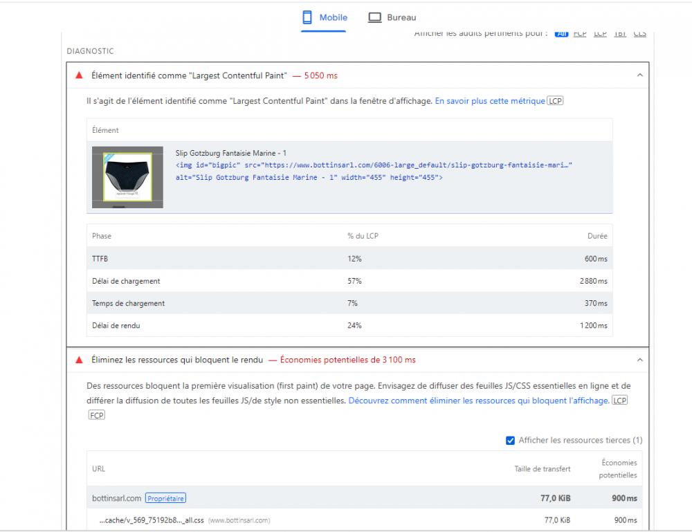

Gilles6688 Posted June 17, 2025 Author Share Posted June 17, 2025 Bonjour à tous, Je réactive un vieux sujet : Je suis sous phenix 1.6 sous le theme de base, mes images sont trop grandes ou mon css est mal configuré? J'aimerais enlever l'erreur Largest Contentful Paint pour gagner en temps de chargement...Merci Link to comment Share on other sites More sharing options...
