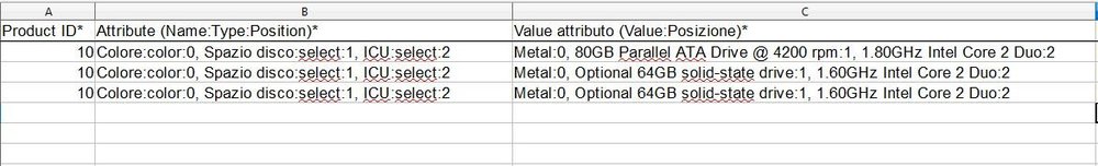

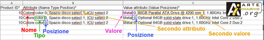

In dettaglio la struttura del csv prevede 3 campi obbligatori:
- ID prodotto: l'Id del prodotto a cui si riferisco i valori nei campi successivi
Attributo: Indicare TUTTI gli attributi (separati da virgola) che compongono la combianzione nella seguente sintassi: Nome:Tipo:Posizione
ES: Colore:color:0, Spazio disco:select:1, ICU:select:2
in questo esempio gli attributi sono:
- Colore
- Spazio disco
- ICU
Mentre i tipi di attributo sono (nell'ordine):
- color
- select
- select
Le posizioni sono i numeri: 0, 1, 2 -

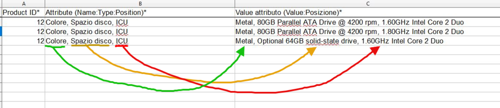

Valore: ossia il valore riferito agli attributi inseriti nel campo precedente
Indicare TUTTI i valori (separati da virgola) dei corrispettivi attributi, rispettandone la sequenza con la quale sono stati inseriti.
ES: Metal:0, 80GB Parallel ATA Drive @ 4200 rpm:1, 1.60GHz Intel Core 2 Duo:2
In questo esempio i valori sono (nell'ordine):
- Metal
- 80GB Parallel ATA Drive @ 4200 rpm
- 1.60GHz Intel Core 2 Duo
L'ordine in cui sono inseriti determina l'abbinamento con gli attributi.
In questo caso quindi, in base alla sequenza che abbiamo usato, prestashop mostrerà la seguente combianzione:
- Colore: Metal
- Spazio disco: 80GB Parallel ATA Drive @ 4200 rpm
- ICU: 1.60GHz Intel Core 2 Duo
Nell'immagine seguente c'è un esempio classico di csv dele combianzioni
Mentre in questa immagine si vedono le corrispondenze dei valori con i rispettivi attributi
