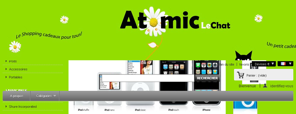

ALC Posted February 17, 2012 Share Posted February 17, 2012 Bonsoir à tous, J'ai changé l'image (logo à gauche) sur le template Prestashop 1.4.5. L'image fait toute la largeur de la page. Et comme l'image fait toute la largeur, elle "pousse" vers le bas en partant de la ligne où se trouve "contact", "plan du site", etc. De fait, la hauteur du header est rallongée. Où dois je intervenir dans le global.css pour insérer mon image (qui contient des zones de transparence) dans le header. Sachant que j'ai changé la couleur à la ligne 56 du global.css. /* ************************************************************************************************ generic style ************************************************************************************************ */ body{ font:normal 11px/14px Arial, Verdana, sans-serif; color:#222; background:#93dd00 <<< ligne 56 } Je voudrais que la tête du chat se retrouve juste au dessus du rectangle "RECHERCHER". Voir la capture écran en pièce jointe. Merci à vous!! Cordialement, Eric Link to comment Share on other sites More sharing options...

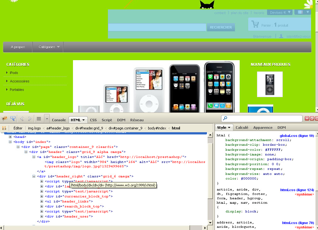

iXs Posted February 18, 2012 Share Posted February 18, 2012 Bon je n'ai jamais travaillé sur le nouveau template d'origine donc je te conseille d'utiliser le navigateur Chrome et d'utiliser le clic droit -> inspecter l'élément. Sur la colonne de droite vont s'afficher les CSS que tu peux modifier et voir le résultat immédiatement sur la page. A noter que les autres navigateur le permettent aussi mais je n'ai pas la démarche en tête. Link to comment Share on other sites More sharing options...

ALC Posted February 20, 2012 Author Share Posted February 20, 2012 Hello, Je reviens après avoir bien lu vos conseils. J'ai fait un print écran en pièce jointe. En fait mon logo que je voudrais sur toute la largeur du site, ne doit pas se trouver au dessus du header_right qui englobe "contact", "plan du site", etc. Le logo (ou bannière puisqu'il fait toute la largeur de la page d'accueil) doit s'intégrer en fond du header_right. J'ai vu aussi qu'il y avait du css avec le blockuserinfo.css qui intègre en première ligne de code #header_right #header_user. Je continue à chercher. Et pour le div englobant le logo et le header right, je ne vois pas trop comment faire? Dans quel fichier? Et faut il supprimer d'autres lignes du fichier concerné? Merci Eric Link to comment Share on other sites More sharing options...

Bondaty and Co Posted February 27, 2012 Share Posted February 27, 2012 Le problème est partout, un div bannière qui englobe rien une class grid_6 omega qui n'existe pas Envoyez moi en MP votre global CSS, votre header.tpl, votre bannière à [email protected] 1 Link to comment Share on other sites More sharing options...

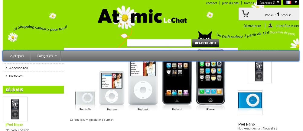

ALC Posted February 28, 2012 Author Share Posted February 28, 2012 Ca avance! (voir pièce jointe) << merci M. Christophe Bondaty Maintenant, il s'agit de repositionner les colonnes par rapport au bloc du menu horizontal! Car les colonnes sont remontées ..légèrement au dessus du bloc du menu horizontal. Link to comment Share on other sites More sharing options...
ALC Posted February 28, 2012 Author Share Posted February 28, 2012 J'avance. J'ai remonté de 10 px le bloc du menu horizontal en modifiant la ligne margin-top qui était à 10px. Il faut aller prendre le fichier superfish-modified.css (drôle de nom!) que l'on retrouve dans le répertoire: prestashop/modules/blocktopmenu/css/ Maintenant, il faut trouver comment baisser les colonnes (gauche, centrale et celle de droite). A priori, via le fichier grid_prestashop.css, les essais ne sont pas concluants. Il va falloir chercher ailleurs! ;-) Link to comment Share on other sites More sharing options...
Bondaty and Co Posted February 28, 2012 Share Posted February 28, 2012 J'avance. J'ai remonté de 10 px le bloc du menu horizontal en modifiant la ligne margin-top qui était à 10px. Il faut aller prendre le fichier superfish-modified.css (drôle de nom!) que l'on retrouve dans le répertoire: prestashop/modules/blocktopmenu/css/ Maintenant, il faut trouver comment baisser les colonnes (gauche, centrale et celle de droite). A priori, via le fichier grid_prestashop.css, les essais ne sont pas concluants. Il va falloir chercher ailleurs! ;-) Dans le global CSS ligne 39 ( structure ) remplace le code par celui ci et ajuste les margin-top #page {} #header {z-index:10} #columns {z-index:1} #left_column { margin-top:20px} #center_column { margin-top:20px} #right_column { margin-top:20px} #footer {} tu peux jouer avec des décalagescolone de gauche plus bas que la droite, etc... Link to comment Share on other sites More sharing options...
ALC Posted February 29, 2012 Author Share Posted February 29, 2012 Hello à tous, Bon eh bien la nuit porte conseil! Au lieu de déplacer les blocs, j'ai ajouté un margin-bottom de 35 px au #header dans le global.css. De fait, tout se recale parfaitement. Yesssss! Et merci à Bondaty & Co! Je n'hésiterai pas à lui faire le buzz! bon, maintenant, il faut que je vois comment on marque résolu??? Link to comment Share on other sites More sharing options...
